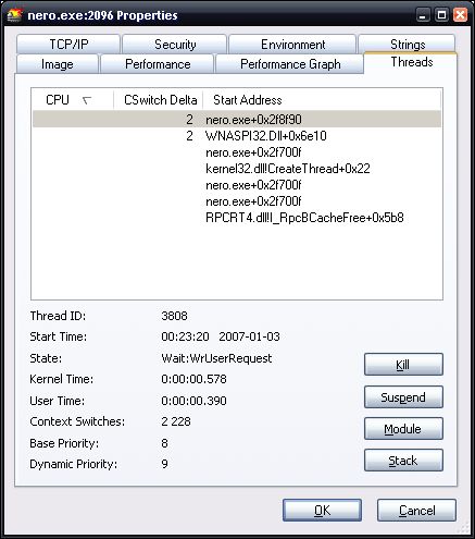

Zainstaluj Nero i daj scrshota pelnego.
Mozemy zrobic tak, ze najpierw podczas wypalu uruchomisz PE i zrobisz zrzut ekranu thredsow bez nero w CDBurneraXP, a pozniej po zainstalowaniu Nero/Alco i porownamy co tam sie dodalo ;>

rcobex zrob jeszcze raz ten zrzut ekranu, ale tym razem pociagnij na rog bo nie widac wszystkiego. Mozesz sprobowac jakiegos LiveCD Linuxa i sprobowac cos pod nim wypalic tez. Wtedy wyeliminujesz to, ze plyta z palarka sie nie lubia ;-)

Download Process Explorer (1.5 MB)
Włącz nagrywanie w Nero, uruchom Process Expolorera i kliknij prawym na nero.exe > Properties i zakładka Threads. Zrob zrzut ekranu i zarzuc tutaj ;-)
Załącznik 36406
