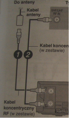

Maciek90 03.09.2007 20:17
W takim razie o co chodzi w tej opcji po***322;***261;czenia (screen z instrukcji). W***322;a***347;nie taki spos***243;b zastosowa***322;em, i wy***347;wietlany jest brak sygna***322;u z anteny.
http://i238.photobucket.com/albums/f...i/DSC02799.jpg
mensir67pl 03.09.2007 16:43
nagrywarka mozna i sie (jesli ktos ma dostep) podpina antene ALE Tv naziemniej lub kablowej
programuje sie tuner Tv w nagrywarce .....by nagrywac z timera (np w nocy gdy spimy)
a jesli mam dodatkowo (np.tuner-dekoder) podlanczamy pod nagrywarke np euro-euro - wybieramy AV w nagrywarce i np.nagrywamy ...
niektore tunery satelitarne mialy przelotke RF ... ale to juz inna sprawa ..
bylo to w innym celu ...

Nagrywarka DVD + dekoder, nie odbiera sygnału z anteny, problem z podłączeniem.
Witam. Nigdzie nie znalazłem odpowiedzi na swoje pytanie. Mam nową, stacjonarną nagrywarkę, model PANASONIC DMR-EH57EP HDD 160 GB. Podłączyłem ją w sposób następujący (taki, jaki jest pokazany w instrukcji, dla nagrywarka/dekoder/TV):
Kabel antenowy --> Nagrywarka DVD --> kabel koncentryczny RF --> telewizor
Kabel EURO z nagrywarki do TV
Z dekodera wyjście out, kablem EURO do nagrywarki
Dekoder Cyfry +.
Na telewizorze (wyłączone DVD) jest po prostu czerwony kwadracik, czyli nie ma sygnału antenowego. Ukazuje to dekoder. Włączając nagrywarkę pojawią się szary ekran. Włączyłem programowanie kanałów na nagrywarce. Wyłączyło się po kilku minutach z komunikatem: "Brak sygnału. Sprawdź podłączenie antenowe". Z anteną jest wszystko w porządku. Czy coś źle robię? Czy może to oznaczać, że mam zepsute wejście antenowe RF IN w nagrywarce ?
