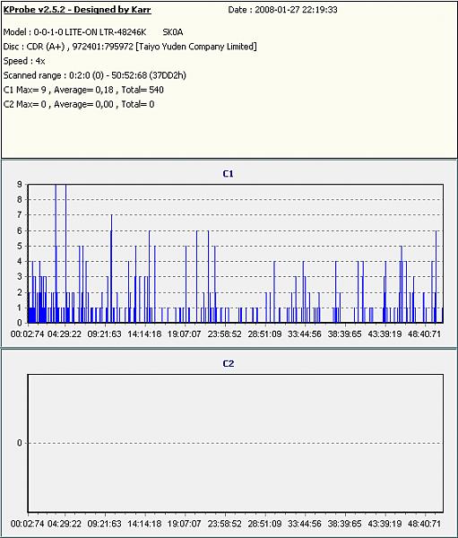

QB 05.06.2008 13:54
Verbatim Pastel CD-R 52x A12J 1.24 4x
Załącznik 48217

QB 11.02.2008 15:44
Ten raczej do poprzednich...
