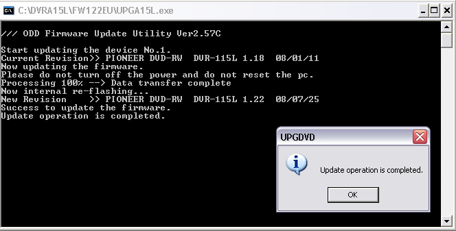

VANTWG 20.11.2008 00:22
Napisany przez Bródka (Post 980607)
Juz nie pamietam ale calkiem mozliwe, to ten tez trzeba paczowac ?
Czy moze wgrac raz jeszcze wersje 1.18 ale bez paczowania na RPC-1, tylko jak ?
EDIT:
Udalo mi sie wgrac wersje 1.22, musialem wgrac nie paczowany firmwae w wersji 1.18 a pozniej wgrac 1.22 i dziala :)
tak to jest jak się kombinuje z FW............:rotfl:
Bródka 19.11.2008 21:10
EDIT:
VANTWG 19.11.2008 21:08
a nie paczowa***322;e***347; wcze***347;niej FW np MCSE??
Bródka 19.11.2008 21:02
Niestety u mnie wychodzi cos takiego
http://brudsien.eu/screen.JPG
I nie wiem co z tym fantem zrobic
VANTWG 19.11.2008 19:54
Prosz
A15J
http://forum.cdrinfo.pl/attachment.p...2&d=1227117976
Bródka 19.11.2008 19:31
Witam
Jakis czas temu wyszedl nowy firmware w wersji 1.22 do Pioneera 115 i mam swojego pionka przerobionego z 115D na 115L niestety te biosy ktore sa nie dzialaja ktos wie jak zrobic update ?
http://wwwbsc.pioneer.co.jp/product-...html#firmware1

No i się udało. Metodą prób i błędów. Identyfikacja jako DVR-115L.

dvrflash odpalasz z wiersza poleceń cmd i jako parametry podajesz
-ff flash dwoma fw
napęd: - litera napędu
kernel_fw - firmware kernel
normal_fw - główne firmware
Teraz krok po kroku
start/uruchom i wpisujesz cmd
potem przechodzisz do katalogu w którym masz dvrflash i to co podałem wcześniej

region killer nie jest potrzebny
w paczce z s15j ma sz dwa pliki...jeden mniejszy to kernel_fw i jeden większy to normal_fw
dvrflash -ff napęd: kernel_fw normal_fw

Napisany przez Bródka (Post 908818)
@VANTWG jak zrobiles CF na swoim pionku 115D bo ja probuje i mi co nie wychodzi
(kernel fw to fw z rozszeżeniem .113 a normak to z rozszeżeniem .118
Napisany przez quant (Post 908823)
W powyższym wątku nic nie piszą, że to jest możliwe (?).
wystarczy że wgrasz fw tak jak podałęm wyżej.
