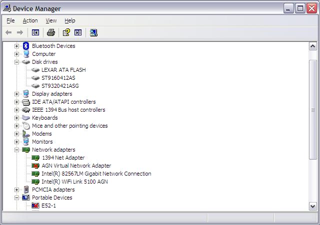

rafalkam 03.11.2010 16:34
Dysku tam nie ma - ani w menadżerze urządzeń ani w zarządzaniu dyskami - jak by były to bym sobie poradził. Szukam sposobu jak odnaleźć ten dysk.
prometeusz 03.11.2010 16:29
Ilość załączników: 2
zamiesc screnna z menadzera urzadzen i z zarzadzanie komputerem
Załącznik 55964
Załącznik 55962
rafalkam 03.11.2010 16:19
Kupiłem dysk HD103SJ i chcę go podłączyć do kompa. Ustawiłem w biosie, dysk jest wykrywany ale Windows 7 go nie widzi. Znaczy chyba coś tam wykrył bo instalował jakieś stery ale menadżer dysków go nie widzi i nie mogę go sformatować i zainicjalizować.
Czy ktoś wie jak to zrobić?
ptrkmj 23.08.2010 15:56
Panowie, znowu potrzebna mi Wasza pomoc!
BIOS przestał mi wykrywać dysk SATA. Tzn. wykrywa go, ale źle (widzi go jako 32-megowy, a dysk ma 1 TB). Windows tak samo (widział go jako 7,88 GB dopóki nie usunąłem z niego partycji). Szlag by to!
Trzeba powiedzieć, że w międzyczasie bawiłem się trochę sterownikami (nie wiem, czy przypadkiem nie usunąłem sterów od SATY), uaktualniałem BIOSa (Award Modular v6.00PG z wersji F1 do najnowszej F9g) i padł mi system stawiany właśnie na tym nowym dysku.
Próbowałem już:
- podłączania pod drugi kontroler na płycie głównej (mam dwa)
- przywracania BIOSA do starej wersji
- klikania autowykrywania HDD; tutaj efekt był dwojaki w zależności od wersji BIOSa - w F9 nie działo się nic, a w F1 wyświetlała się literka ***946; .
- próbowania wszelkich konfiguracji ustawień z "SATA" w nazwie :haha:
Płyta główna: Gigabyte GA-K8NSC-939
(na stronie Gigabyte wyszukajcie pod Socket 939 -> NVIDIA nForce3 250Gb; ja nie mogę zamieszczać linków)
W tym momencie operuję na starym dysku PATA (WD 1600JB-00GVC0) z Windowsem XP SP3.
Liczę na Was!
PS
Napisany przez Berion (Post 1112379)
Ja jednak zachęcam Ciebie do zabawy i nauki
Zachęciłeś to teraz ratuj :haha:
Próbowałem już:
- Instalować Windows ze zintegrownymi sterownikami SATA (integracja programem nLite)
Zdjęcia z BIOSu:
  • Dysk SATA
    h**p://img838.imageshack.us/i/p1000717h.jpg/
  • Integrated Peripherals
    h**p://img214.imageshack.us/i/p1000718f.jpg/
  • ***946; (po jej wyświetleniu następowało zacięcie i trzeba było resetować)
    h**p://img841.imageshack.us/i/p1000715.jpg/
Nie jestem w stanie stwierdzić, co było bezpośrednią przyczyną, ale kolej rzeczy była taka, że najpierw padł system, a przy reinstalacji instalator nie potrafił już poprawnie rozpoznać dysku.
Próbowałem już:
- Resetować BIOS
Nie pomaga :(
yahol 13.08.2010 19:38
Mac ma TimeMachine i opcje przywrócenia systemu z Time Machine razem z danymi, programami, ustawieniami, tapetami, oraz wszystkim co sobie wyraźnie zażyczysz.
Albowiem między Maciem a Windowsem,jest taka różnica jak miedzy "Maluchem" a Mercedesem.
(dla niekumatych - ordynarna prowokacja, aby wywołać awanturę i piane na ustach osób nie posiadających podstawowej wiedzy na temat komputerów Apple) :)
M@X 13.08.2010 18:41
Napisany przez gallus (Post 1112388)
A co w przypadku jakieś poważniejszej awarii systemu i chęci postawienia świeżego systemu Mac ma na to jakieś rozwiązanie czy po prostu trzeba się wtedy męczyć w odzyskiwanie danych?
http://support.apple.com/kb/HT1427?viewlocale=pl_PL
gallus 13.08.2010 17:20
Napisany przez M@X (Post 1112021)
Swiete slowa, panie Dziejku, swiete slowa! Siadajac pierwszy raz do OS X zrobilem dwie partycje nauczony zlymi przyzwyczajeniami z Windows. Pomeczylem sie 2 tygodnie i wrocilem do schematu jednej partycji, co mnie uszczesliwilo :-)!
Napisany przez Reetou (Post 1112027)
A reinstalacja jest czasochłonna, oprócz systemu trzeba bawić się w sterowniki, instalację programów.
Ewentualnie można uprościć ją sobie automatyzując instalacje systemu, integrując potrzebne nam sterowniki, a później pozostaje nam jedynie instalacja oprogramowania które bardziej integruje się z systemem i nie działa po formacie... ;)
Berion 13.08.2010 16:16
Napisany przez ptrkmj (Post 1112374)
Mógłbyś mi wytłumaczyć na czym polega pełna reinstalacja?
Na ponownej instalacji systemu. ;]
Czy jest sens przywracać system za pomocą tego pliku do stanu po instalacji z 2005 r. Wiadomo, że wiele rzeczy mogło się zdezaktualizować.
Nie ma sensu.
Ja jednak zachęcam Ciebie do zabawy i nauki. Zrozumiesz wtedy, że my informatycy bierzemy kupę siana za coś czego każdy może się nauczyć w dwa wieczory. Tylko pamiętaj o kopii swoich ważnych danych, niekoniecznie na dysku na którym się bawisz. ;]
Aha, i nie chwal się tak tym pirackim Kasperskim. ;p
ptrkmj 13.08.2010 15:43
@Reetou
system z czasem puchnie pod wpływem śmieci (...) i w pewnym momencie wymaga reinstalacji
Równie dobrze można trzymać obraz dysku na oddzielnej partycji i stamtąd go przywracać. Właśnie się zorientowałem, że mój informatyk tak zrobił. Załączam obrazek z folderem, który pozostawił w nie-systemowej partycji:
h**p://img411.imageshack.us/i/54364205.jpg/
Nie wolno mi jeszcze publikować linków stąd to obejście z **
Jak widać jest tam obraz partycji w formacie GHO. I tak na marginesie mam dwa pytania:
1. Czy jest sens przywracać system za pomocą tego pliku do stanu po instalacji z 2005 r. Wiadomo, że wiele rzeczy mogło się zdezaktualizować.
2. Czy dam radę zrobić to sam przyjmując, że nigdy czegoś takiego nie robiłem, czy lepiej sobie darować i zapłacić za to informatykowi, który zrobi to szybciej i lepiej?
Nie wspominając już o awariach dysku.
No tak. W takim wypadku obraz partycji już nam nie pomoże, ale ja bym się bardziej bał utraty danych niż systemu.
ale to ułamek czasu potrzebnego do pełnej reinstalacji
Mógłbyś mi wytłumaczyć na czym polega pełna reinstalacja? Bo przywrócenie rozumiem jako operację wymazania wszystkiego co znajduje się na dysku/partycji, a następnie "wklejenie" tam obrazu (który możemy mieć na innej partycji/dysku).
Reetou 12.08.2010 12:37
Napisany przez ptrkmj (Post 1112017)
Windows posiada coś takiego jak Przywracanie systemu. Zapisuje co jakiś czas stan systemu tworząc tzw. punkty dostępowe. W razie awarii można przywrócić system do dowolnego punktu dostępowego. Nie wiem, czy chciałoby mi się męczyć z czymś takim (obraz mógłbym zrobić na starym dysku). A tak w ogóle, skoro to obraz, to znaczy, że jest cały czas taki sam jak dysk z którego obraz powstaje? Czyli on ma chronić system na wypadek gdyby dysk padł, a nie np. ataku wirusa?
Zgadza się, można się posiłkować przywracaniem systemu w przypadku jakiś drobnych awarii softwarowych. Ale od pierwszych wersji windy z obecnymi włącznie, system z czasem puchnie pod wpływem śmieci, instalacji programów, itd. itp. Z czasem jest przez to coraz wolniejszy i w pewnym momencie wymaga reinstalacji. Nie wspominając już o awariach dysku. A reinstalacja jest czasochłonna, oprócz systemu trzeba bawić się w sterowniki, instalację programów. Jak jeszcze ktoś nie ma wydzielonej partycji systemowej, to trzeba było robić backup danych tam się znajdujących. A w przypadku o którym pisałem wyżej przywracasz wszystko z obrazu do stanu 'czystego', tuż po instalacji.
Owszem, trzeba będzie zaktualizować pewnie kilka sterowników, może i doinstalować parę programów, ale to ułamek czasu potrzebnego do pełnej reinstalacji.
M@X 12.08.2010 11:58
Napisany przez yahol (Post 1111962)
Przyzwyczajenie z Maca - na Macu dwie partycje, to o jedną za dużo. :)
ptrkmj 12.08.2010 10:56
@Bartez
To zależy, co chcesz na tym dysku trzymać.
No jeżeli zostawię stary to pewnie będzie na nim system + programy.
(***8230;) co kilka lat zmieniam dysk systemowy. Nie dość, że najczęściej jest bardziej wydajny (***8230;)
No właśnie, co do wydajności: stary dysk jest oparty o interfejs ATA/100. Nowy o SATA II, ale moja płyta główna go chyba nie obsługuje, więc pewnie będzie operować na prędkości poprzedniej wersji - 1,5 Gbit/s. Tym niemniej, nominalnie 15x szybciej. Nie wiem jak to się przełoży na rzeczywistą wydajność. Szybciej się będą uruchamiać aplikacje? System będzie żwawiej wstawał?
Na W7 i niezbędne programy, które na nowo instaluję w razie reinstalacji systemu mam partycję ok 120 GB.
Uuu***8230; to ładnie. U mnie w tej chwili folder WINDOWS zajmuje 5,33 GB (XP), Program Files niecałe 6 GB. Słowem wystarczyłoby 15 GB, no chyba że o czymś zapomniałem?
@yahol
IMHO - przenieść dane, nie kombinując z partycjami i systemami.
Proszę o argumenty :)
@Reetou
Napisany przez Reetou (Post 1111964)
W7 + część programów na partycji systemowej 50GB, biblioteki i większość instalacji programów na innym dysku.
Ma to sens, jak najbardziej, ale problem w tym, że nie za bardzo wiadomo, który program podczas instalacji "grzebie" w plikach systemowych, a który po prostu wypakowuje się do folderu na dysku.
zrobić obraz całej partycji systemowej i w razie konieczności reinstalacji przywracać.
yahol 12.08.2010 01:06
Napisany przez Bartez (Post 1111963)
Yahol, czyli w Twoim przypadku nie możesz sobie sformatować partycji systemowej i wgrać świeżego windowsa? Tak zrozumiałem "160GB + 320+250 bez partycjonowania".
Nie zrozumiałeś :)
3 dyski fizyczne, 160 system + 320 dane + 250 dane (zapas).
Jak wspomniałem, nie partycjonuje dysków poniżej 500GB, to nie ma sensu (na Windowsie) albo jest nieporozumieniem (na Macu).
Time Machine ma 500GB i z oczywistych względów nie jest podzielony :)
Back up Windowsa 1TB - takoż.
Reetou 12.08.2010 01:00
9,5GB... Ideologia była taka, żeby partycja systemowa była jak najmniejsza, instalacja wszystkich programów na innym dysku. Można by wtedy (po instalacji programów) zrobić obraz całej partycji systemowej i w razie konieczności reinstalacji przywracać. Niestety cierpię na chroniczny brak miejsca na dyskach i nigdzie mi ten obraz nie chciał wejść. Ale kiedyś wprowadzę pomysł ww życie - wymienię oba dyski w kompie na raz ;)
Bartez 12.08.2010 00:48
Jak najbardziej większość działa. A tak z ciekawości, ile zajmuje Twój katalog Windows? Bo u mnie właśnie sprawdziłem i jest 35 GB :ściana:
Edit: Jednak tylko 15 GB. 20 GB w tempie, po jakiejś obróbce :)
Reetou 12.08.2010 00:36
Napisany przez Bartez (Post 1111960)
W7 + część programów na partycji systemowej 50GB, biblioteki i większość instalacji programów na innym dysku. Część programów nie wymaga nawet instalacji po reinstalacji systemu, wystarczy odpalenie
Bartez 12.08.2010 00:34
Pamiętam, jak kiedyś na dysku 30, czy 40 GB miałem chyba z 7 partycji. Kończyło się to tym, że na każdej zostawało kilkaset MB wolnego miejsca i wrzucenie pliku powyżej 1 GB stanowiło nie lada wyzwanie ;)
yahol 12.08.2010 00:25
System zostawić na starym, na nowy przenieść dane.
Ad up:
- dysków do 500GB nie dziele na partycje :)
Dysk systemowy mam 160GB + 320+250 bez partycjonowania.
Bacup w kieszeni Samsung 1TB, bez partycji.
Bartez 12.08.2010 00:22
To zależy, co chcesz na tym dysku trzymać. Ja mam taką zasadę, że co kilka lat zmieniam dysk systemowy. Nie dość, że najczęściej jest bardziej wydajny, to jest też mniejsze prawdopodobieństwo, że padnie. Oczywiście nie można tego niestety wykluczyć.
Wielkość partycji zależy od systemu. Na W7 i niezbędne programy, które na nowo instaluję w razie reinstalacji systemu mam partycję ok 120 GB. Oczywiście to jest z dużym zapasem, ale na pewno nie zaszkodzi.
Ciekaw jestem, jaką strategię mają inni użytkownicy? :)
ptrkmj 12.08.2010 00:04
Dziękuję. Zrobione :)
Zachować system na starym dysku, czy lepiej na nowy dać?
I jeżeli na nowy, to przygotować już partycję systemową (jaka wielkość?), tak żeby partycja z multimediami które przeniosę mogła zostać nienaruszona?
yahol 11.08.2010 23:19
Mój komputer- PPM - zarządzaj - zarządzaj dyskami - wskazujemy dysk- nowa partycja- formatuj (szybkie).
Dysk pojawia się w MK.
Metoda kopiuj - wklej jest tak samo dobra jak stosowanie menadżera plików.
Wielkość i ilość plików nie ma znaczenia.
Berion 11.08.2010 20:59
Panel Sterowania -> Narzędzia Administracyjne -> i gdzieś tam powinien być Manager Dysków.
Podświetlasz tego Samsunga, ppm i wybierz nowy. Ustalasz system plików, wielkość klastrów (dowolna) i formatujesz (zaznacz żeby zrobił to szybko, dysk jest nowy więc nie ma sensu robić pełnego).
Napisany przez ptrkmj (Post 1111859)
Przydałby mi się też jakiś bezpieczny i szybki sposób przeniesienia danych (ponad 100 GB multimediów), jakiś program etc., bo kopiuj-wklej chyba nie wchodzi w grę w przypadku takiej wielkości.
A dlaczego nie wchodzi w grę? Ilość jak i rodzaj danych nie ma tutaj nic do rzeczy.
ptrkmj 11.08.2010 18:16
Pomoc z instalacją dysku dla laika
Witam forumowiczów,
Właśnie zamontowałem dysk (Samsung HD103SJ) w obudowie - podpiąłem kabel SATA, zasilanie. BIOS wykrywa dysk. Menadżer urządzeń Windows także. Jednak nie jest on widoczny w panelu Mój komputer.
Domyślam się, że należy go najpierw sformatować/podzielić na partycje? Ale kompletnie nie wiem jak się za to zabrać. Tego typu prace zawsze wykonywał za mnie informatyk.
Aha, system (XP SP3) jest zainstalowany na starym dysku firmy Western Digital (1600JB-00GVC0). Płyta główna to Gigabyte GA-K8NSC-939 z chipsetem nVIDIA nForce 3 250Gb.
Właśnie tak kombinowałem, że do czasu wizyty informatyka będę używał obu dysków, bo nie umiem sam stawiać systemu. Więc partycji nie potrzebuję (tzn. potrzebuję jedną obejmującą cały dysk). Przydałby mi się też jakiś bezpieczny i szybki sposób przeniesienia danych (ponad 100 GB multimediów), jakiś program etc., bo kopiuj-wklej chyba nie wchodzi w grę w przypadku takiej wielkości.
Liczę, że ktoś Was mi to wyjaśni krok po kroku.
Pozdrawiam i oczekuję odpowiedzi,
Piotrek
Wszystkie czasy w strefie CET. Aktualna godzina: 19:26.
