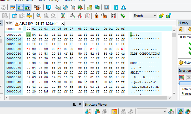

czytel 07.02.2018 06:11
ale nie mogę wgrać coś robię nie właściwie?
Załącznik 114081
czary2mary 07.02.2018 05:40
Odczytane \zapisane firmware i eeprom poprawnie więc moim zdaniem wgranie firmware nie powinno być problemem. Typ pamięci też "przyjazny" :)

czytel 06.02.2018 17:41
Napęd dotarł, czy za pomocą laptopa pod win 10 64bit przez połączenie USB(UNITEK) można zrobić crossflash do IHBS 112 lub PLEXTOR?
Załącznik 114015
czary2mary 31.01.2018 16:20
Na 99,99% tak jeżeli to ten napęd -przynajmniej etykieta jest z tej oferty ASUS BD-12B1ST
Musi mieć firmware 1.03 i obudowę PLDS \ wersje od LG maja obudowy HLDS
czytel 31.01.2018 14:35
witam wszystkich
Mam prośbę o podpowiedź, czy na poniższym napędzie można zrobić crossflash do IHBS 112 i wgrać firmware PL05 lub PL06?

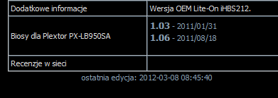

Napisany przez Veroniczka (Post 1285853)
Mam jeszcze pytanie co do Px-LB950sa -mam wgrany firmware 1.04 który przesłał mi czary2mary.
Na stronie cdrinfo.pl widzę 1.06 .Czy mogę go zaktualizować ?Czy to jest tylko
do oryginalnych napędów?
Masz najnowsze firmware:) W Plextorze już tylko chyba do sześciu umieć liczyć;)
To jeden z nielicznych przypadków kiedy firmware o oznaczeniu 1.04 jest nowszy niż o oznaczeniu 1.06:)
Oczywiście napęd możesz aktualizować jak normalny fabryczny Plextor:)
ale 1.06 nie wgrasz bo będziesz miała komunikat że masz najnowszy chyba że się uprzesz to musisz mieć w wersji bin i metodą unlocked flasher go wgrasz ale nie ma to najmniejszego sensu.
Niestety nasza strona troszkę miesza w tym temacie w głowach bo nie ma tam najnowszego 1.04.:ysz:

Zmieniono tylko trochę danych dla bootcode - żadne dane dotyczące kalibracji napędu i
innych ustawień nie zmienione:)
Na 99,99% po wgraniu przez EEPROM Utility ,potem wyłączenie kompa i włączenie-- napęd powinien wstać:)
Oczywiście nie będzie działać lightscribe ale tylko i wyłącznie dlatego że Asus BW-12B1ST nie obsługuje tej funkcji.Hasło do pliku wysyłam na PW.
Załącznik 66391
Załącznik 66392
OSTRZEŻENIE!!!!!!
Na pliczek założyłem hasło które wysyłam tylko @Veroniczka
Bezpieczne wgranie tego zmodyfikowanego EEPROM tylko do napędu od którego jest jego kopia .Wgranie do innego grozi uwaleniem napędu i rozkalibrowaniem optyki!!!!!!!!!!!

Veroniczka 15.06.2014 11:40
Wgrał się bez żadnego problemu-po restarcie napęd melduje się jako Plextor PX-LB950SA -dalej nie działa a jedyna zmiana to migająca cały czas dioda w napędzie.:(
czary2mary 15.06.2014 11:27
Napisany przez Veroniczka (Post 1285772)
Mam kopię Eeprom i firmware bin 1.03 od Asus BW-12B1ST.
Przywróciłam bez problemu kopię Eeprom do nagrywarki ale nic się nie zmieniło -nadal nie mogę przywrócić firmware do Asusa.
To dobrze-jest szansa na ratunek:)
Nie zminiło bo nic zmienić nie mogło;) na razie
Na PW dostałaś link do firmware PX-LB950SA-wgrywasz identycznie jak wgrywałaś poprzedni( metoda unlocked flasher).
Powinien bezproblemowo się zainstalować przynajmniej;)
