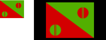

Berion 13.01.2015 01:12
Jeśli coś pomiędzy pierwszym, a drugim Ciebie satysfakcjonuje to podejrzewam, że znajdziesz program którym sobie przeskalujesz z takim wynikiem (użyte przeze mnie algorytmy są podstawowe, nearest neighbour, blilinear i blilinear + filtr lekkiego wyostrzenia, być może byłoby też coś co pozwalałoby wybrać strefy dla content aware dla wybranego zakresu klatek dzięki czemu uniknąłbyś takich zniekształceń np. przykładowych okręgów). Ja tego co prawda nie rozumiem bo wg. mnie ten obraz jest straszny i najlepszy jest akurat z przykładu nr.3; spodziewałem się odpowiedzi w stylu: "eee, lipa, faktycznie bez sensu", ale nie ważne. :D
Bezstratni to powinno wyglądać tak (nearest neighbour). Aha, skala też jak poprzednio 1:8 (640x480 vs 1920x1080).

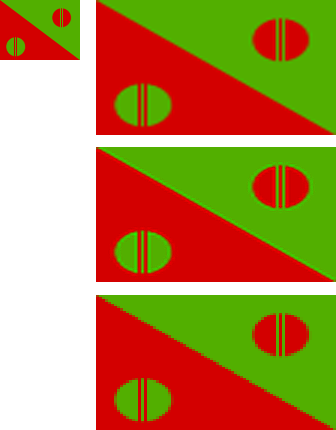

Berion 12.01.2015 22:48
Matematycznie nie jest możliwe zachowanie tej samej jakości, ani tym bardziej polepszenie materiału, skalując go z niższej rozdzielczości do wyższej o różnych proporcjach.
Dochodzi jeszcze kwestia samego formatu w jakim są zapisywane poszczególne klatki, który jest stratny. Za każdym razem przy każdej konwersji ze stratnego do innego stratnego, będziesz tracić informacje, a więc i na jakości. To samo tyczy się dźwięku.
Dlatego nie ma to sensu bo lepiej zachować materiał w formie jakiej jest, a skalowanie (w locie) zostawić programowi, który tenże film odtwarza. Kiedyś komputery będą dysponować większą mocą obliczeniową, więc będą mogły sobie pozwolić na lepsze algorytmy, filtry etc. Uzyskasz wówczas lepszą jakość po przeskalowaniu z nazwijmy to dziewiczego materiału niż z tego który teraz przekonwertujesz.
Popatrz na przykłady niżej i powiedz mi czy to ma sens (przykłady trzech różnych algorytmów):
http://forum.cdrinfo.pl/attachment.p...1&d=1421096581
