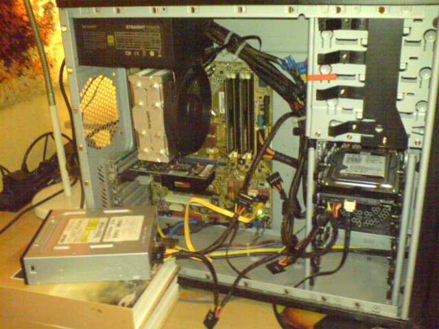

nfsfan83 19.01.2016 19:06
Nagrywarka ***347;miga jak napisa***322;em wy***380;ej jak pod***322;***261;czy***322;em pod inny PC. Pytanie, bo mia***322;em to sam***261; z nagrywark***261; w temacie. 4 sata mam oto moja p***322;yta Asus P5K, i nie wierze, ***380;e 3 porty sata mog***322;y si***281; zwali***263;, kabel nowy czy stary to samo. Te blaszki w porcie sata s***261;, nie ma wytartych, jest luz ale nie taki ***380;e to lata, tylko mog***281; porusza***263;.
http://obrazki.elektroda.net/32_1287313050.jpg
I mam 4 sata, 2 czerwone 2 czarne, dysk wpi***281;ty w górny czerwony, nagrywara w dolny czarny, i tak by***322;o przez rok.
Podpi***281;ta nagrywarka te***380; pod inne wej***347;cie sata w zasilaczu, to samo.
Be Quiet! STRAIGHT POWER BQT E9-450W, 80PLUS Gold, 4 linie 12V (BN191) taki wypasiony zasilacz wi***281;c nie s***261;dze.
grzeniu troch***281; si***281; boj***281; usun***261;***263; SATA bo nie wiem, czy nie usun***281; dysku :( bo nie wiem, tam nie pisze, ***380;e te SATA to pod dvd rw. usuno***322;em w stacje dysków CD\ROM potem reset i to samo :(
https://lh3.googleusercontent.com/-y...-Ic42/sata.jpg
https://lh3.googleusercontent.com/-I...kopiowanie.jpg
grzeniu 19.01.2016 18:47
Masz możliwość podpięcia nagrywarki pod inny kontroler na płycie głównej?
W menagerze urządzeń usuń sata z nagrywarką i restart - spróbuj, może coś da.
To wygląda na problem z komunikacją z napędem.
Trudno coś doradzić w twoim dziwnym przypadku....sprawdź napięcia na zasilaczu...

nfsfan83 13.03.2015 14:41
Aktualizacja mojej walki :( już dziś miałem wymienić egzemplarz nr 2 i czekać na swoją reklamowaną ale poszedłem do serwisu i gościu polecił mi zainstalować
Adaptec ASPI 4.71.2
zainstalowałem to, potem reset i płytę z filmem FEDS 1988 :) już widzi po nagraniu ale nie może skopiować :( płytę nagraną wcześniej z tym samym filmem nie widział, lecz tutaj podczas nagrywania dałem sprawdź poprawność zapisanych danych i było błąd sektora od do, i potem 2 błąd sektora. Co one oznaczają??? że ma problem z laserem podczas nagrywania??? Aha radził mi ten kolega też firmware najnowszy ale do LG GH24NSC0 tutaj nie znalazłem??? Mogę dać do innego modelu???

Znowu załamka :( po problemach z ranna, posprawdzałem kable. I udało się nagrać jedną płytę. Teraz niby nagrał drugą, ale dość długo 10:30 min (4.21 gb jedne plik), ale teraz sprawdzam zawsze jak nagra wkładam i patrzę czy odczyta. I ku.... znowu pokazuje napęd CD (E). I jak na płycie dobrze nagranej mam ładną powierzchnię, to na tej teraz są takie pola, od środka jaśniejsze i ciemniejsze (ścieżki)? Laser padł, trefna seria??? Inne płyty czyta dobrze dvd tzn wcześniej nagrane na innej. Czy ktoś miał, że nagrała płytę dvd a czytnik widzi ją jako cd? I taka sprawa ja na swoim modelu, nie mam znaczka LG na przodzie??? dostałem coś niby karta gwarancyjna itp w woreczku z nagrywarką? ale może to jakieś podrobiony szajs???
Próbuję zainstalować Nero 10 :( To samo, tzn nie widzi nagranej płyty, Nero pokazuje jako czystą. A wkładam czyste Dvd +R znowu widzi jako CD. Ale 3 nagrał dvd :D sukces
Wymienię o ile się da na model Asusa tylko który? Nawet dopłacę tylko aby nagrywał...

Dziękuję za wyczerpującą odpowiedź. To teraz ja się na produkuję :)
Została oddana do serwisu, niestety 2 tygodnie nie moje. I pytanie czy sklepy dają czasami coś zastępczego? I czy serwis wymienia czy naprawia laser? Ktoś miał do czynienia z serwisem LG.
To teraz specyfikacja mojego PC (złożony 1.5 mc temu)

LG GH24NC0
Zasilacz:
Obudowa:
Chieftec BH-01B-B-U3-OP
Żadnych znaków zapytania itp nie ma, mówię, do piątku 7.03. nagrywała dobrze, 1 - 2 płyty dziennie :) za dużo dla niej?
W/g mnie to nagrywarka padła (miałem pecha), czytałem, że błąd korekcji mocy występuje w 2 przypadkach. W słabych płytach, lub jak siada leser. I tutaj tak jakby laser nagrywał z mocą CD? ale 50 nagrał oki :) wiem, że teraz jak nagrywarka kosztuje ile kosztuje czyli ok 60 zł, a kiedyś w 2010 150 zł to to musi się odbić na jakości ale aż tak? Laser pod czas nagrywania się niszczy ale te min 200 płyt nagranych to minimum.
Nie miałem gdzie podłączyć jej, stary komp IDE ma wejście. Płyty sprawdzałem to co nagrała źle jeszcze na lapku ale też nie widzi albo widzi jako CD :(
Ale czy ktoś miał błąd korekcji mocy w swojej nagrywarce i co potem było?

Leman39 11.03.2015 13:06
Kolego, niezłe kongo, jak tak czytam.
Najlepiej jest przerzucić nagrywarkę do dobrego (zdrowego) PC i tam przetestować, można również na innych płytach.
Jeśli tam historia się powtórzy, znaczy, że napęd (lub coś "W nim" po prostu padło), a skoro ma niespełna dwa miesiące, daj na gwarancję (teraz takie sprzęty robią...).
Jeśli w innym PC nagrywarka będzie działała, to tak:
Generalnie zacząłbym tradycyjnie od wykluczenia tzw. "osób trzecich", a to znaczy:
- Malwarebytes Anti Malware - zainstaluj, uaktualnij bazę, przeskanuj system, pousuwaj szkodniki;
- AdwCleaner - zainstaluj, przeskanuj, usuń śmieci, odinstaluj;
- Porządny Antywirus (np. Norton 360, Norton Internet Security, albo Norton Security), wgraj sobie triala na początek, przeskanuj system.
- Sprawdź kondycję dysku twardego (Crystal Disk Info albo HD Tune);
- Pamięci RAM (memtest);
- Zasilacza (miernik napięcia, instrukcja z neta, lub za 20 zł chiński miernik zasilaczy z allegro);
- Sprawdź, czy nie masz żadnych znaków zapytania lub wykrzykników w menedżerze urządzeń.
Spróbuj zmienić kabel komunikacyjny napędu z PC, jeśli używasz np. przejściówki zasilania MOLEX>SATA zmień na inną.
Jeśli masz na płycie głównej kontroler innej firmy, na innym chipsecie, spróbuj przełączyć nagrywarkę.
Zaktualizuj sterowniki płyty głównej (SATA, Chipset, Mostek), jeśli nie na stronie producenta płyty głównej, spróbuj darmowym programem SlimDrivers.
Odmontuj wirtualne napędy, powywalaj wszystkie programy do wirtualnych napędów i obrazów płyt.
Spróbuj innym programem, np. ImgBurn, ewentualnie zmień tryb komunikacji napędu z programem (może coś w systemie nawalone).
Osobiście też zastanowiłbym się, co zmieniałem w kompie (instalowałem, odinstalowywałem, zmieniałem, grzebałem (samo się zrobiło)) w dniu, przededniu tego, gdy zaczęły się dziać te anomalie.
Nie podałeś zbyt wiele szczegółów odnośnie PC lub czy sprawdziłeś sprzęty gdzie indziej, więc naprodukowałem Ci możliwie jak najszerzej pewną standardową procedurę w przypadku "nieznanych" PC.
W czasach SATA, szybkich dysków, dużej ilości RAM, rozmiar bufora aż tak znacząco nie ma wpływu na proces nagrywania.
Dobry kontroler zapewnia ciągłość przesyłu danych (noo w IDE bywa różnie, ale generalnie SATA nie sprawia problemów (chyba, że Intel, albo płyta Asusa z rodziny Z68)).
Co do wyboru, zapraszam do zapoznania się z Forum, przejrzenia interesujących wątków odnośnie wyboru nagrywarki, co, jak, do czego i dla czego.
A jeśli problem leży po stronie PC, nawet nowa nagrywarka może nie pomóc.
Próbuj, informuj, będziemy działali dalej. ;)
Pozdrawiam :)
