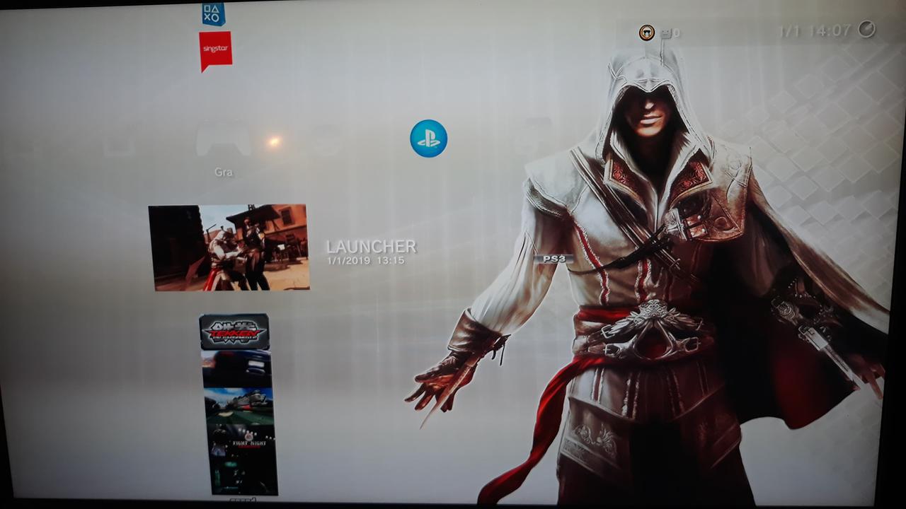

Y2J 02.01.2019 12:19
Berion, tak na gorąco - Ty mi lepiej podaj adres na jaki mam Ci posłać beczkę browaru.
Zwykła zmiana języka w menu dała radę od razu. Bez żadnych ponownych instalacji, czarów i kombinacji. Trafiłeś w sedno.
Centrum pomocy PlayStation rozłożyło ręce, a Ty dałeś radę ;)
Najlepsze jest to, że pewnie za jakiś czas problem i tak by się rozwiązał, bo przy instalacji m.in. The Last Of Us, od razu zmieniłbym język konsoli, byle pozbyć się polskiego dubbingu.
Dziękuje Ci za pomoc, jak i reszcie ekipy. Jeszcze mocniej dziękuje Ci moja narzeczona, która miała już delikatnie mówiąc dość mojego 'nastroju' ;) Niby mała rzecz, a potrafi zepsuć humor, pewnie sam najlepiej wiesz jako człowiek od design'u.
MajsterPopsuj 02.01.2019 01:21
Nasz region to 16, możliwe że bałwan, który się tym zajmował, nie zmienił placeholdera, a w innych językach jest ok i dlatego nikt nie marudzi (ja sam używam angielskiego bo na PS3 niektóre gry same przestawiały na polski, co na PS4 jest już obligatoryjne, a w grze oczywiście wyboru brak...). Zmień język XMB na angielski jak możesz i powiedz czy wtedy wyświetla się ok. Tak czy siak wymagałoby to patcha, a patch kosztuje więc nie naprawią...
Sprawdziłbym to dla Ciebie, ale nie mam ochoty pół dnia pobierać 8GiB+, więc wybacz. :P
Co nie dałbyś rady!? Potrzymajcie mu piwo; jedziesz! A nie, nie jedziesz, bo Twoja jest niehakowalna. ;p
Mógłbyś też podać identyfikator gry (niepotrzebny jest cały CommID, tylko skrócony np. NPEB-12345). Kiedyś po zakupie przysyłali na maila, ale może już tak nie robią bo na PS4 jak coś kupię to tylko tytuł i za ile.
PS: Ja mam do sprzedania CECHL04 z OFW 3.55. :) W pudełku, elegancko, z kluczami, niezbanowana, 10tys godzin przepracowała, nigdy nie otwierana. Bez kont i gier, czysta. Tak jakby ktoś coś. ;p

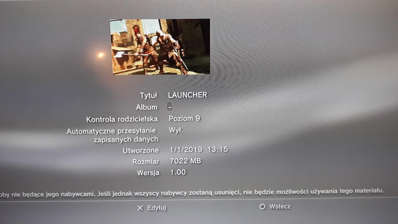

Y2J 02.01.2019 00:08
Ilość załączników: 2
Napisany przez MajsterPopsuj (Post 1415783)
To może inaczej: pobierz tę grę na PC (musisz znaleźć link bezpośredni do paczki), wypakuj z PKG za pomocą pkgview v1.3 plik PARAM.SFO. Otwórz go choćby hex edytorem i zobacz jak się przedstawia. Jeśli faktycznie jako LAUNCHER to nic z tym nie zrobisz, jeśli jednak jest tam normalny tytuł to masz bardzo dziwną anomalię konsoli bo odbudowanie bazy danych między innymi polega na tym, że odczytuje jeszcze raz informacje ze wszystkich SFO (gier, save'ów i trofeów), od nowa je doń wpisując.
Też pomyślałem, że może to wina konsoli, ale zainstalowałem grę na mojej starszej PS3 Slim i ta sama sytuacja.
Centrum Pomocy PlayStation poradziło, żeby kontaktować się z support'em Ubisoftu - utworzyłem więc konto i wysłałem zgłoszenie, czekam na odpowiedź.
Jako ciekawostkę dorzucam jedyny temat dotyczący tego problemu jaki znalazłem
https://forums.ubi.com/showthread.ph...blem-to-solved!
Gość z Polski, do tego wspomina, że nie tylko on ma ten problem. Temat z 2013 roku, a odpowiedzi zero.
Przy okazji pokażę Wam jak pięknie zdobi to moją kolekcję (zrobiłem te zdjęcia do zgłoszenia do Ubisoftu).
Załącznik 130668
Załącznik 130669

Też o tym pomyślałem. Ale to się nie uda, pierwsza sprawa, że to PS3 Super Slim, do tego na najnowszej aktualizacji, a druga rzecz, że na PS4 nadal jechałbym na legalu i po prostu za duże ryzyko. Z resztą nie oszukujmy się - ledwo poskładałem sobie HDD do PS2 parę lat temu i to z Waszą pomocą, tutaj nie dałbym już rady.
To jest dopiero paradoks, że człowiek chce legalnie, a jeszcze walą kłody pod nogi ;)

Sony musi przepakować grę. Ktoś pewnie spieprzył nazwę w PARAM.SFO... Oczywiście i tak oleją, a Ty tego nie zmienisz na gołej konsoli.

Sony musi przepakować grę. Ktoś pewnie spieprzył nazwę w PARAM.SFO... Oczywiście i tak oleją, a Ty tego nie zmienisz na gołej konsoli. ;p
Na CFW nazwę łatwiej zmienić w bazie danych bo w pliku nic nie da, bo trzeba jeszcze raz odbudować bazę (nadal szybsze niż edycja, pakowanie gry i jej instalacja).

Skontaktuj się z chatem $onego, na CFW to by była kwestia minuty (edycja pliku PARAM.SFO w którym to znajduje się nazwa gry wyświetlanej w XMB), nic innego nie przychodzi mi na myśl, zwłaszcza, że to CFW i do tego super gniot. ;)

Po instalacji wszystko jest w porządku, natomiast problem pojawia się po pierwszym uruchomieniu.
Nazwa widoczna w XMB zmienia się z 'Assassin's Creed II' na 'LAUNCHER'.
Nie jestem w stanie nic z tym zrobić, nie pomaga odnowa bazy danych, reinstall, nie widzę też żadnych opcji zmiany nazwy.
