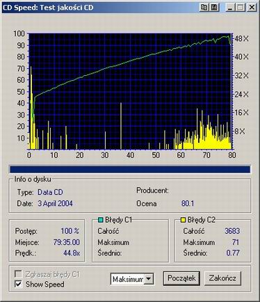

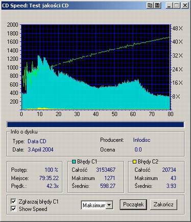

Ghost_mode 03.04.2004 02:19
oba obrazy wskazują, że za szybko wypaliłeś płytkę!!
datex to nie najlepsza firma....
jak nagrasz to x16 to nie powinno być błędów.
Ja na swoim LG jak jaram MEMOREX CD_RW x24 to pokazuje kilka błędów C1 i brak C2. Jak na tej samej płycie pojadę x16 to brak błędów C1/C2. Z tego wniosek dostępne nosniki są za słabej jakości ...
a co do prawdziwości wykresów to oba nie kłamią :zeby:
zarówno DVD-rom jak i CD-RW maja inną korekcję błędów i dlatego są różne wyniki ! Poza tym DVD nie potrafi sprawdzać C1 ! A co do błędów C2 to na obu czytnikach pokazały się na początku płyty. Że nie dokładnie w tym samym miejscu hmmm... to zależy wszystko od strategii odczytywania napedu/korekcji błędów itp.
pozdr
nacuna 03.04.2004 01:23
Ilosc bledow na wypalonej plytce cd-rw
Ilość załączników: 2
Posiadam nagrywarke Lite-On 52x32x52 (stara wersja z eepromem) i bios QS0C. Kupilem plyte cd-rw Datex 24x. Nagralem na niej film 700mb z predkoscia max dla tej plyty czyli 24x.
Po wypaleniu odpalilem "Test jakosci CD" w Nero CD-DVD Speed.
I zrobilem test wypalonej plyty. Oto jak wyglada wypalone plyta cd-rw w mojej nagrywarce:
http://forum.cdrinfo.pl/attachment.p...tid=7807&stc=1
Troche za duzo bledow! Wyjalem plyte i wlozylem ja do mojego dvd-romu Toshiba SD-M1802. I dalem na ten sam test. Oto jak wyglada wynik testu:
http://forum.cdrinfo.pl/attachment.p...tid=7808&stc=1
Teraz pytanie. Ktoremu wykresowi mam wierzyc? Temu z nagrywarki czy temu z dvd?
Prosze o pomoc i udzielenie mi odpowiedzi.
