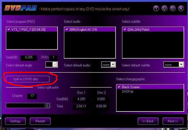

KC42 08.08.2004 14:51
Napisany przez teklan
Tak właśnie zrobiłem, i pokazuje mi "Size"- 6,848, i obok dvd 2.
I rozumiem, że chce mi zrobić jednak 2 płytki.I co dale?
Odchacz to co zaznaczyłem na czerwono.
http://forum.cdrinfo.pl/attachment.p...tid=9795&stc=1
teklan 08.08.2004 14:51
już jest wszystko ok.

teklan 08.08.2004 11:24
