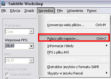

Najpierw połączymy nasze pliki z polskim tekstem.W tym celu z zakładki NARZĘDZIA wybieramy POŁĄCZ PLIKI NAPISÓW
http://forum.cdrinfo.pl/attachment.p...id=12367&stc=1

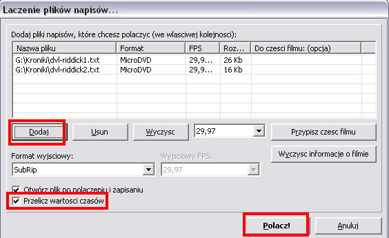

W nowej zakładce dodajemy pierwszy i drugi plik z napisami,na wszelki wypadek zaznaczając PRZELICZ WARTOŚCI CZASÓW.Format wyjściowy ustawiamy na SUBRIP czyli srt.Także na wszelki wypadek ustawiamy fps filmu na taki jak jest ntsc lub pal.U mnie akurat to ntsc czyli 29.97.Po wczytaniu dajemy POŁĄCZ i gotowe-pliki połączone.
http://forum.cdrinfo.pl/attachment.p...id=12369&stc=1

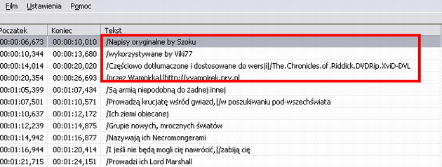

W nowootworzonych napisach KASUJEMY wszelkie info typu "tłumaczył Maciuś dla was lub Kasi z grupy Napisy Polska".Wiem że to nieładnie ale jest to potrzebne do prawidłowego synchro.Tego typu wpisy kasujemy tak na początku jak i na końcu pliku !!!!!
http://forum.cdrinfo.pl/attachment.p...id=12370&stc=1
