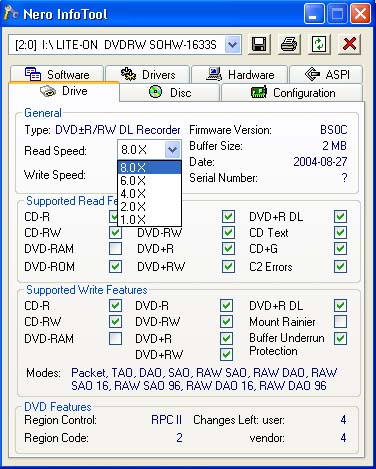

A co do CD/DVD speed to tak już jest że na począdku płytkę odczytuje wolniej a potem szybciej, pytanie tylko czy nie "haczy" wykresu czy jest płynnie
Wykres jest "normalny" - nie ma żadnych skoków, prędkość rośnie "płynnie". Zmiana biosu nie ma sensu, bo przecież na tym, który jest wcześniej działało dobrze...
Zastanawia mnie, dlaczego ten LiteOn jest tak cichy, a najbardziej to, dlaczego na innych OS-ach również. Tu chyba nie może chodzić o sterowniki, skoro na Gentoo wcześniej też nagrywarka była bardzo głośna, a teraz jej nie słychać...
Nie wiem, czy to jest możliwe, ale może jakiś wirus "wmówił" nagrywarce, że jest wolniejsza... Skoro można wgrać inny firmware, to jakiś program chyba też może mieć dostęp do softu nagrywarki :| .
tengu 29.03.2005 13:25
Ja bym mu walnął BSOK co najmniej, ale to chyba nic nie da. a ten odczyt rzeczywiście trochę wolny (x8 na tłoczonej), nagrywane byłoby OK ale tłoczona powinna smigac 16x. Ja tam jeszcze też nie nagrywałem więcej niż 8x (i nie chcę na razie próbować bo szkoda mi kasy na Verby 16x) a w sumie jeśli nagrywa normalnie i jeszcze jest cicha w dodatku (ja już się do wizgania mojej przyzwyczaiłem) to chyba dobrze ????
pozdro :piwo:

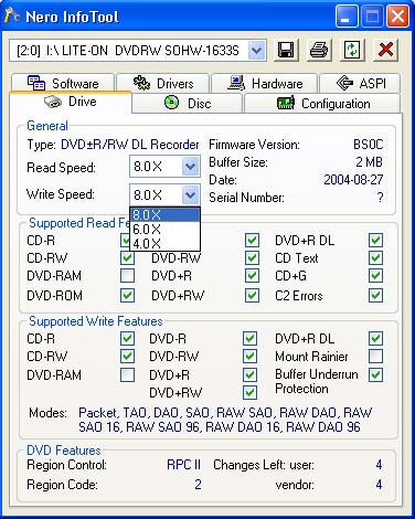

LiteOn 1633S i problemy z odczytem (?)
Ilość załączników: 2
Mam problem z LiteOn-em 1633S. Do niedawna wszystko było ok, ale ostatnio dzieje się z nim coś dziwnego. Napęd ten podczas odczytu był zawsze strasznie głośny. Od pewnego czasu jednak w ogóle go nie słychać. Nagrywa normalnie (od kiedy udało mi się ustawić mu UDMA 2), ale testowałem tylko dla płyt do 8x.
Oczywiście, zainstalowałem ASPI.
Tak wygląda Nero InfoTool z płytą Verbatim 8x w środku:
http://forum.cdrinfo.pl/attachment.p...id=19315&stc=1
A tak z filmem DVD (płyta tłoczona):
http://forum.cdrinfo.pl/attachment.p...id=19316&stc=1
Odczyt powinien być chyba znacznie szybszy. Zrobiłem test w Nero CD-DVD Speed i na początku płyty prędkość wynosi ~3x, a pod koniec dochodzi do 7x.
Nigdy nie zmieniałem firmware nagrywarki, od czasu jej zakupu nie otwierałem komputera, więc na pewno nie chodzi o złą konfigurację urządzeń na IDE. Na linuksie i win98 też działa tak cicho...
Zastanawiam się, czy oddać nagrywarkę do serwisu, czy może da sie coś z tym zrobić...
