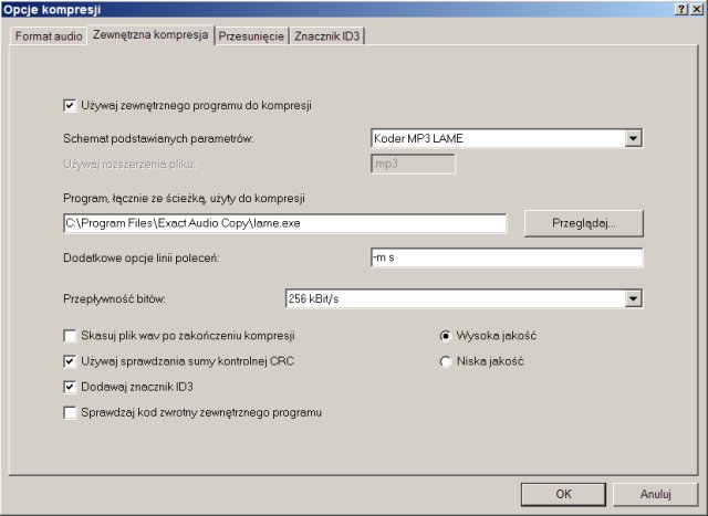

z opisu na CDRinfo wynika że aby uzyskać CBR należy wpisać -b n ustawienie przepływności (8, 16, 24, ..., 320)...., ale ja tam wole i tak darmowego CDex-a z kodekiem Lame ;)

Witam :piwo:
skasuj ten automatyczny wpis i wybierz odpowiedni bitrate z listy "Przepływność bitów"
niezłe jest takie ustawienie jak na załączonym rysunku 1, w linii poleceń używam tylko przełącznika "-m" z parametrem "s" aby kompresować do stereo
http://forum.cdrinfo.pl/attachment.p...id=23092&stc=1
Rys.1

mrofka 24.07.2005 21:05
Dla znawców EAC :)
Mianowicie mam EAC 1.95 beta2 i w kompie osobno LAME 3.96.1 .
Przeczytałem dokładnie instrukcję http://cdrinfo.pl/software/artykuly/...30&nrstrony=21
Ale nie jest opisana linia komend ,tzn. jest opisana poniżej w suplemencie ale ja i tak nie umiem jej wpisać do okienka "dodatkowe opcje linii poleceń".
Po zainstalowaniu EAC i skonfigurowaniu go tak jak w linku ,w tej linii poleceń mam automatycznie wpis :
" %l--alt-preset 192%l%h--alt-preset standard%h %s %d "
I jak przerobie coś to mi wychodzi zmienne bitrate a ja chce stałe - jaką komendę wpisać ?
Czy jak nic nie wpisze w to okienko to przerobi mi na CBR słuchając się polecenia poniżej "Przepływność bitów ..." ?
Słyszałem że warto sobie ściągnąć jakiś profil do EAC bo zmienia on na lepsze nietylko opcje widocxzne do ustawienia ale i te niewidoczne - jak tak to jaki i skąd ? najlepiej jakiś standard bo nie jestem audiofilem ,<192 CBR> .
