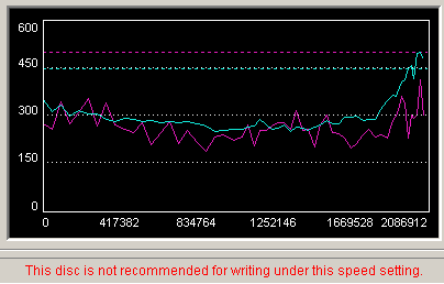

Kupiłem sobie dziś na próbę cake 25 szt. płyt Vakoss DVD+R x8. Co prawda to nie samsung, ale są na identycznym nośniku tj. optodisc OR8, więc pozwolę sobie dopisać sie to tego wątku, gdyż nie ma chyba sensu tworzyć nowego tematu o płytach, które są raczej rzadko spotykane. Tak więc pierwsze palenie:
pionek 112 x8
Załącznik 44030
benq dw1650 x8
Załącznik 44029
Jak widać pionek poradził sobie trochę lepiej, ale widać też, że płyty chyba mają wadę fabryczną. Dzieje się coś dziwnego pod koniec wypalania tj powyżej 3,8 Gb. Na początku wypalania też jest charakterystyczna szpila. Tak więc nie ma co wypalać na tych płytach danych powyżej 3,5Gb. Podsumowując: płyty do bani :( pomimo sporych możliwości (do pewnego miejsca palą się świetnie).

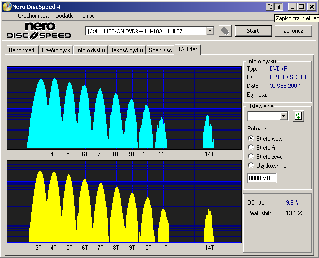

joujoujou 30.09.2007 21:02
Ilość załączników: 4
I kolejna.
Burn x8 na tym, czym testowane.
Test jakości:
Załącznik 42605
Inner:
Załącznik 42606
Middle:
Załącznik 42607
Outer:
Załącznik 42608

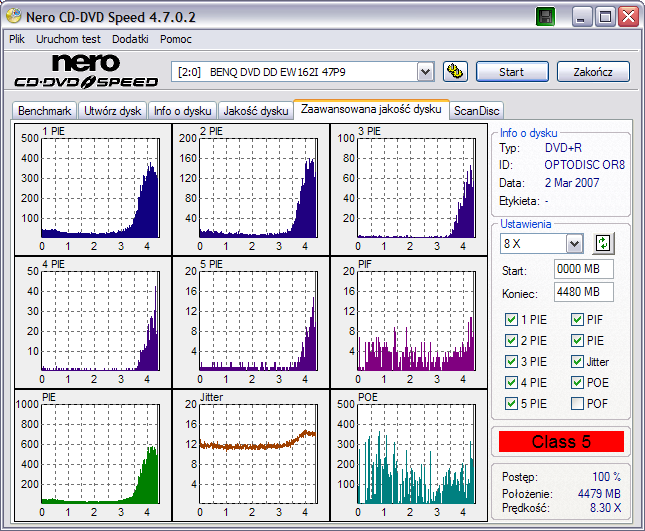

Kolejny z cake'a, tym razem wypał x8 na Benq EW162I, 47p9
Qscan:
Załącznik 40497
Litek skan:
Załącznik 40498
Test transferu:
Załącznik 40499
Ilość PIF porównywalna, PIE więcej na beniu, jitter z litka też nieco lepszy. :)

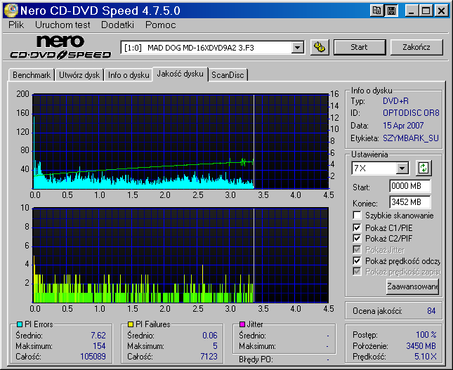

Zgoła odmienne wyniki przyniosło palenie tychże płytek na blaszaku.
Burn x4 NEC3520A@MadDog.
Test jakości:
Załącznik 39265
Dużo lepiej niż na USB, chociaż nadal nic rewelacyjnego.
Test transferu:
Załącznik 39266
Dał radę. :D

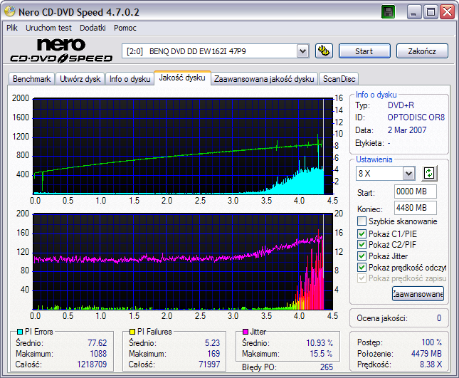

joujoujou 02.03.2007 22:54
Ilość załączników: 8
Napisany przez zene_k (Post 745230)
Your Digital Friend:rotfl:
Bardzo mi si***281; ten napis podoba, bior***261;c pod uwag***281; jako***347;***263; nagra***324; na tych no***347;nikach:>
Napis rzeczywi***347;cie wymiata! :tak!:
Chocia***380; jako***347;***263; zapisu mo***380;e by***263; te***380; spowodowana kiepsk***261; jako***347;ci***261; sprz***281;tu jakim dysponuj***281;, wygl***261;da na to, ***380;e laptop + nagrywarka na USB daj***261; takie rezultaty.
Burn x8 Pioneer 111D@L 8.29 (2 razy, drugi raz w tandemie z benkiem):
Załącznik 37851
Załącznik 37852
Załącznik 37853
Załącznik 37854
Burn x8 EW162I w tandemie z pionkiem:
Załącznik 37855
Załącznik 37856
Hardkor, ale z zaskakuj***261;cym nieco zakonczeniem - burn x12 (overspeed) Liteon LH18A1H HL05:
Załącznik 37857
Załącznik 37858
Mam ich jeszcze ko***322;o 40, oczekuj***281; propozycji na kolejne testy. :D
Edit: Ostatni skan powtarzam ze wzgl***281;du na sprzeczne wyniki. :idea:

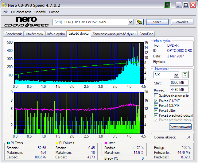

joujoujou 02.03.2007 20:17
No proszę, nawet o tych wynalazkach temat jest! :spoko:
Samsung Pleomax +R x8 OPTODISC OR8 cake 50 szt kupione w małym sklepie w Edynburgu za 10 funtów.
Wygląd zewnętrzny:
Załącznik 37842
Załącznik 37843
Burn x4 Benq EW 162I 47p9 USB, benek test:
Załącznik 37844
Załącznik 37845
Burn x4 Liteon LH18A1H HL05 USB, benek test:
Załącznik 37846
Załącznik 37847
Burn x4 Pioneer 111D@L 8.29 USB, benek test:
Załącznik 37848
Załącznik 37849
Aktualnie trwa palenie x8 i testowanie - rezultaty wkrótce.
