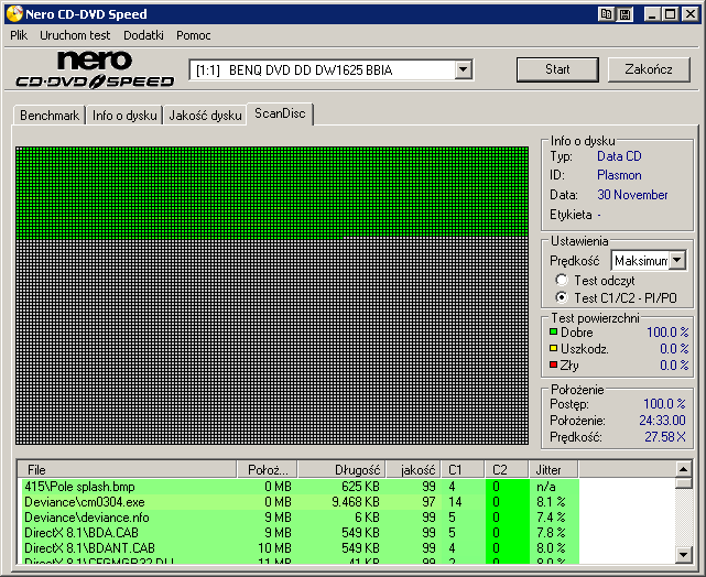

melag 19.10.2005 00:01
Ilość załączników: 2
CD-RW EMTEC 10x , tu jakby działa ale nie do końca :
test odczytu :
http://forum.cdrinfo.pl/attachment.p...id=26446&stc=1
test c1/c2 :
http://forum.cdrinfo.pl/attachment.p...id=26447&stc=1

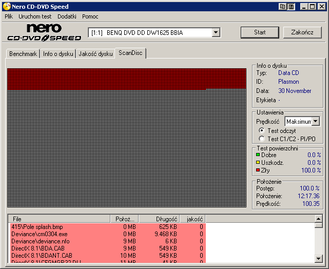

Bartez 18.10.2005 23:43
Napisany przez uuk81
Nie działa :nie: Sprawadzałem na Nero CDSpeed 4.01 i CDSpeed 4.07.
Przy pierwszej próbie wyskoczyło 100% Good (zielono mi), przy czym napęd zachował się jakby sprawdzał błędy C1 i Jitter :\
Przy następnych próbach 100% Bad (czerwono mi) :smutny:
Dzięki za info. Tak myślałem, że w 1640 też to samo się dzieje. Jakbyś mógł jeszcze sprawdzić na jakiejś wersji sprzed 4.x, czy wyświetla komunikat z błędem, o którym pisałem wyżej.
Napisany przez melag
W NCDS 4.07 scandisc dla CD-R nie działa, płytka sprawna w 100%
Dokładnie tak samo to u mnie wygląda. Zobaczymy, co z BenQ odpiszą :) Pierwszy napęd, w którym spotkałem się z czymś takim.
melag 18.10.2005 23:40
W NCDS 4.07 scandisc dla CD-R nie działa, płytka sprawna w 100% :
http://forum.cdrinfo.pl/attachment.p...id=26445&stc=1
EDIT : przy teście C1/C2 wygląda to normalnie :
http://forum.cdrinfo.pl/attachment.p...id=26449&stc=1
uuk81 18.10.2005 23:11
Napisany przez Bartez
Prośba również do posiadaczy BenQ 1640, aby sprawdzili, czy w tym modelu również ten błąd występuje, czy został naprawiony.

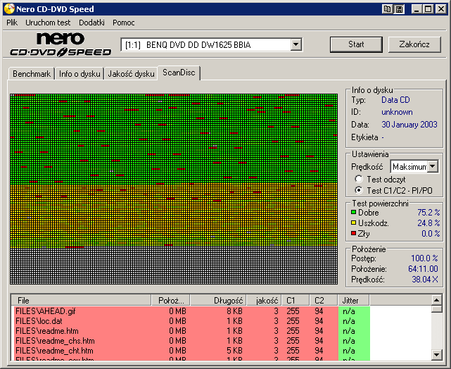

pytanie skierowane do posiadaczy nagrywarki BenQ 1625: czy u Was też występują problemy z wykonaniem testu powierzchni w Nero CD-DVD Speed?
W wersjach wcześniejszych, niż 4.x nazywało się to Surface scan (skan powierzchni). W wersjach powyżej 4.0 jest to czwarta zakładka ScanDisc.
Podczas testów tego napędu napotkałem na problem ze zwracaniem błędów przez nagrywarkę. Problem występuje tylko przy próbie skanowania nośników CD-ROM, CD-R i CD-RW. Przy wszelkich płytkach DVD test idzie bez zająknięcia.
Podczas próby skanu CD pojawia się ostrzeżenie:
Napisany przez Nero CD-DVD Speed
Napęd nie potrafi zwracać uszkodzonych sektorów
I tu następuje ciekawa rzecz. Błąd ten wyświetlany jest tylko w NCDS wcześniejszych, niż 4.x. Po kliknięciu na ok test niby idzie, ale wynikiem są same zielone sektory, mimo, że płyta jest bardzo porysowana i inne napędy sobie w 100% z nią nie poradziły. Żeby było ciekawiej, to w NCDS 4.01, 4.07 dla odmiany wszystkie kwadraty są czerwone. Kilka razy zdarzyło się też, że po uruchomieniu testu NCDS się wieszał :|
Aktualnie skontaktowaliśmy się z BenQ i próbujemy wspólnie rozwiązać problem. Prośba o sprawdzenie, jeżeli ktoś ma chwilę, czy również występuje ten sam błąd na Waszych modelach 1625.
Dla pewności, że nie mamy uszkodzonego napędu sprawdziłem HP dvd640c opartą na tym BenQ i występuje identyczny problem.
