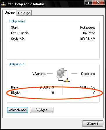

Diagnozowanie połączeń sieciowych - oczywiście są różne mniej lub bardziej skomplikowane w użyciu sniffery, ale można podejrzeć straty pakietów modyfikując rejestr windows (XP/Vista).
1) - Odpalamy rejestr (start -> uruchom -> regedit) i odszukujemy klucz:
HKEY_LOCAL_MACHINE\SYSTEM\CurrentControlSet\Contro l\Network\Connections\StatMon
2) - Jeżeli nie mamy StatMon klikamy PPM na Connections i wybieramy Nowy -> Klucz i nadajemy mu nazwę StatMon.
3) - Wewnątrz klucza StatMon ustawiamy wartość zmiennej ShowLanErrors na 1.
4) - Jeśli nie mamy zmiennej ShowLanErrors, klikamy na panelu po prawej stronie PPM i wybieramy Nowy -> Wartość DWORD. Zmieniamy nazwę zmiennej na ShowLanErrors. Następnie podwójny klik na ShowLanErrors i ustawiamy wartość zmiennej na 1.
Zamykamy rejestr (Oczywiście standardowe ostrzeżenie: grzebanie w rejestrze może doprowadzić nawet do uszkodzenia systemu, więc jeśli nie wiesz co i jak, lepiej się nie zabieraj ;) )
Co nam to daje? W okienku stanu połączenia sieciowego otrzymujemy info o błędach:
Załącznik 49623
I jakby się komuś nie chciało grzebać w załączeniu wyeksportowany klucz rejestru.
Załącznik 49624
Na podstawie Raymond CC Blog
