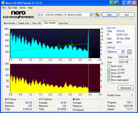

littleluke 25.11.2006 23:17
hmm czyli generalnie kicha.
Post tutaj bo to chyba i tak najbli***380;szy temat mojego problemu - mam nadzieje, ***380;e nikt nie b***281;dzie mia***322; mi za z***322;e.
Podk***322;adk***281; pod piwo?? Je***347;li masz na my***347;li moj nap***281;d - da***322;em za niego o zgrozo swego czasu ponad 400 z***322; a on mi takie numery :help:

mdfire 25.11.2006 20:43
@littleluke Rozumiem, że to Twój pierwszy post, ale:
po pierwsze Twój post nie nadaje się do tego topicu (testy nie były przeprowadzane na nagrywarkach BenQ).
Po drugie testów nie powinno przeprowadzać się na napędach combo, gdyż mogą dawać idiotyczne wyniki (np. takie jak te zamieszczone w Twoim poście).
Po trzecie testy powinno przeprowadzać się przy prędkości 4x (na BenQ 8x).
A po czwarte masz fajną podkładkę pod :piwo: :spoko:
littleluke 25.11.2006 20:24
kontynuacja tematu i dziwne objawy
Ilość załączników: 4
Witam. Nowy jestem, chociaż już zdąrzyłem trochę poczytać a przede wszystkim samemu potestować. I tu wielki problem jak sądzę. A więc opiszę najpierw o co chodzi. Mam dwa napędy: Pioneer DVR-108 z firmware 1.2 oraz naped combo liteona LTC-48161H KH0N. Od kiedy tylko mam możliwość nagrywania DVD - sprawdzam sobie błędy. Pioneer nigdy nie działał - byłem przekonany, że nie wspiera zwracania błędów i tyle. Więc testy robiłem na liteonie. Nigdy nie sprawdzałem na innych napędach ani nie mogłem wcześniej znaleźć jakiegokolwiek porównania tak więc poniższe wyniki uznawałem za normalne. Martwiła mnie tylko ocena 0 :sciana: Wyniki przedstawiają się następująco:
Załącznik 35492
Załącznik 35494
dosłownie wczoraj zdobyłem cddvd speed w wersji 4.7 i nagle pioneer dostał możliwość sprawdzania płytki. Wyniki natomiast przyprawiają o kolejny ból głowy:
Załącznik 35495
Załącznik 35493
Zaznaczam, że to ledwo wypalona płytka i jest w 100% czytelna. Żeby dodać kolejnego zamieszania dodam, że na tłoczonych płytkach tych błędów mam około połowę tylko mniej. Aha, żeby jeszcze bardziej zamieszać, wspomnę tylko, że wyniki z obu napędów to ta sama płytka DVD. Czy ktoś jest mi w stanie wytłumaczyć o co w tym w ogóle chodzi??

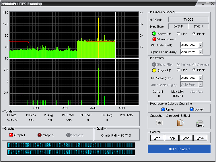

zene_k 06.04.2006 12:27
Ilość załączników: 2
Teraz płyta z innej paczki, tym razem nagrana na Plextorze. Testy jak poprzednio:
http://forum.cdrinfo.pl/attachment.p...1&d=1144315758

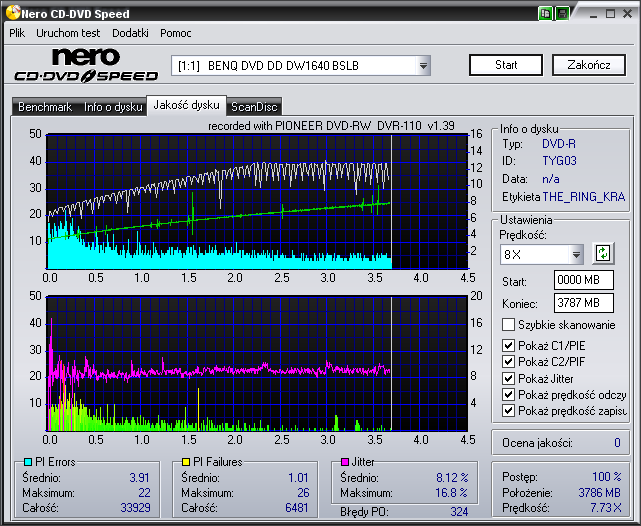

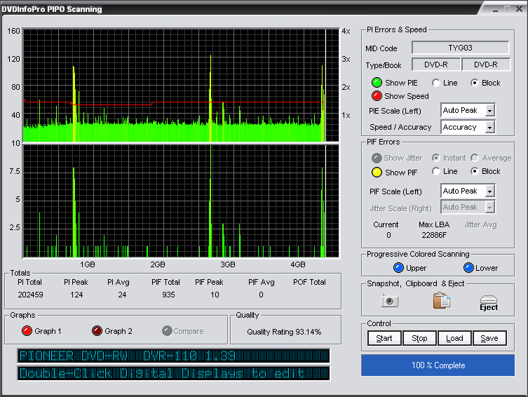

zene_k 05.04.2006 22:56
Trochę odgrzebane, ale dzisiaj z nudów zrobiłem test plytki wypalonej na Benq 1640 BSLB. Sprawdziłem PIE w Nero i Plextools i teraz jestem w kropce, bo wychodzi na to, że Plextor też oszukuje. Bo co innego powiedzieć, jeżeli oba wykresy są prawie identyczne.http://forum.cdrinfo.pl/attachment.p...1&d=1144266958
A może ja mam jakieś wyjątkowe napędy? Takie czarodziejskie, czy jak?|| :D
