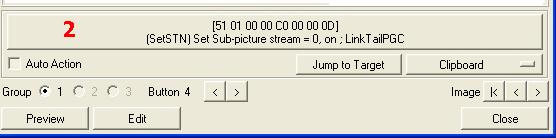

Znajdź w oknie po lewej film - poznasz go po czasie trwania (patrz obrazek) -> podwójny lewy klawisz myszy na nim -> pojawi się okno PGC Editora -> naciśnij klawisz Current domain streams attributes (lewy dolny róg) -> w oknie Streams attributes sprawdź numery ścieżek podpisów - zapisz ten numer, który chcesz podłożyć pod klawisz.
Teraz wystarczy wrócić do instrukcji podpiętej pod klawisz menu, tj:
(SetSTN) Set Sub-picture stream = 0,on ; LinkPGCN PGC 10
i zamiast zera wstawić wybrany numer ścieżki. Pozamykać wszystkie okna (OK), zapisać DVD i przetestować.
Jacente 02.03.2006 19:46
[51 04 00 00 C0 00 00 0A]

Kliknij na 2 (Rys 2) -> wyskoczy okno edycji.

Doszedłem do komendy,tylko nie wiem jak ją zmodyfikować. Dopiero zaczynam przygodę z PgcEdit.

Lepszy od MenuEdit, tak jak wspomniał Piotr, będzie darmowy PGCEdit. Wczytaj film, w oknie po lewej musisz odnaleźć właściwe menu (menu poznasz po liczbie z literką "b", oznaczającą ilość przycisków w menu [Rys 1])
Załącznik 29814
Zaznaczasz je -> prawy klawisz myszy, z menu wybierasz "Menu buttons" -> w oknie, które się pojawi wybierasz przycisk, który chcesz modyfikować. Na dole [Rys 2] masz komendę podpiętą pod tan przycisk -> wystarczy ją zmodyfikować, podając właściwy numer ścieżki (no chyba, że inaczej jest zorganizowane menu i np. wybór właściwych napisów następuje po numerze naciśniętego klawisza - ale o tym później, sprawdź jak jest u ciebie)
Załącznik 29815
