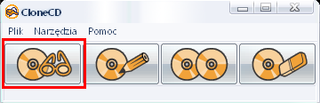

5. CloneCD
Załącznik 36720
1. W***322;***261;czamy program i klikamy na Odzczyt CD a nast***281;pnie zapis jako plik z obrazem p***322;yty

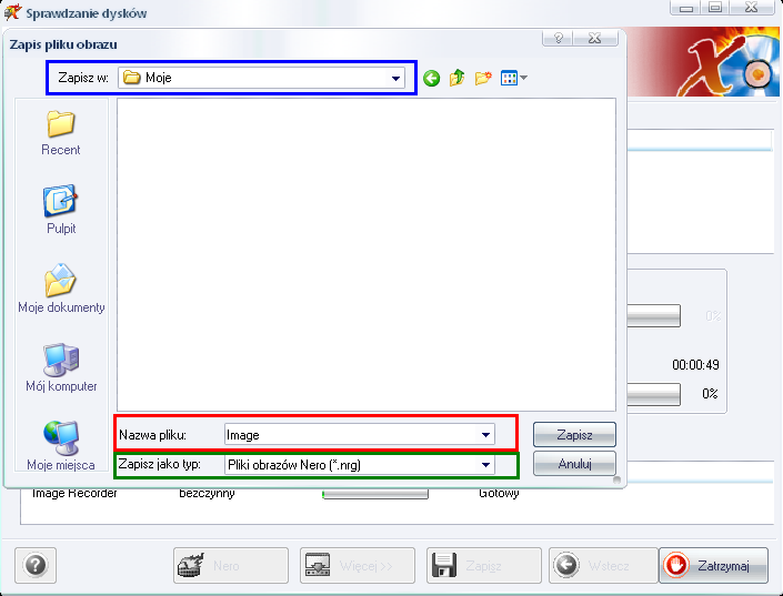

3. Teraz przechodzimy do najwa***380;niejszego punktu podczas tworzenia obrazu. Z menu nagrywarki wybieramy Image Recorder.
Załącznik 36593
4. W tym momencie pojawia nam si***281; nowe okno...
Załącznik 36594
.. i wybieramy miejsce GDZIE ma zapisa***263;, NAZW***280; pliku oraz FORMAT naszego obrazu.
W tym przypadku format obrazu nie ma wi***281;kszego znaczenia, chocia***380; ja polecam *.iso ,gdy***380; jest bardziej popularny. Mo***380;na zapisa***263; tak***380;e jako *.iso i *.nrg.
5. Po tym pozostaje nam klikn***261;***263; na zapisz i czekamy a***380; stworzy si***281; obraz. I dalej post***281;pujemy tak, jakby***347;my nagrywali zwyk***322;***261; p***322;yt***281; CD/DVD.
