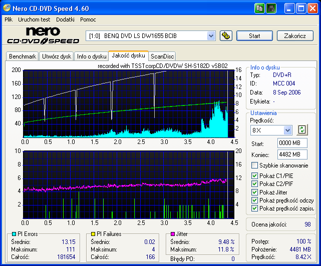

@seku
mi się bardzo podoba ten wypał.........a sławka nie przekonasz.....;) choć trudno się z nim nie zgodzić......
co do chłytu marketingowego.....w obecnej postaci to niestety tylko chłyt....;) LG przy zapisie x16 osiąga takie same czasy jak ten samsung a nawet krótsze....

@VANTWG
@slawekj
nie mam Plextora zeby zrobic test na pity i landy
ale chcialem tylko udowodnic ze Samsung to nie najgorsze syf
i ze 18x to nie tylko chwyt marketingowy
moze jak gdzies upoluje Plextora Px 760 na SATA bo takowe sa to wtedy sie dowiemy jak sie plytka wypalila

Napisany przez seku
@slawekj
wdlog ciebie co sie do nich zalicza ?
a co powiesz o tym wypale 18x ?
Najbardziej zaawansowane OPC ma Pioneer 111. :spoko:
Pozostałe to Plextor i BenQ-Philips.
Wynik 98/100 to bardzo wysoka ocena błędów PIE/PIF.
To jednak za mało danych aby ostatecznie ocenić jakość wypalonej płytki.
Napisany przez VANTWG
@slawek
opc opecem, ale liczy się końcowy rezultat...
Strefowe OPC a takie ma Samsung 182D to tylko pomiar stałych stref płytki przy nagrywaniu.
Przy takim OPC jedynie płytki dobrze wykonane będą właściwie zapisywane.
Podobnie działa OPC Neca 4550-51.
Płytki zapisywane z błędami PIE/PIF w normie lecz pity i landy wypalane tylko dobrze.
Dla mnie przykładem do naśladowania jest OPC Pioneera.
Kontrola jakości w czasie nagrywania na całej powierzchni płytki i krótkie uskoki (rekalibracja i zmiana prędkości nagrywania) dzięki systemowi Smart Laser Driver jest obecnie najlepszym rozwiązaniem. :spoko:

hmm.....***322;adny wypa***322;. Ciekawe jak wypali***322;y si***281; pity i landy.......
@slawek
opc opecem, ale liczy si***281; ko***324;cowy rezultat...

@slawekj

Są tylko trzy napędy dobrze nagrywające. :spoko:
A dlaczego ?
Wystarczy porównać przebieg zapisu Nero.
Samsung do tej trójki nie należy. Chyba... :hmm: jak zmieni OPC.
seku 09.09.2006 19:17
a wiec moim zdaniem znika opinia ze Samsung to szajsung ?
