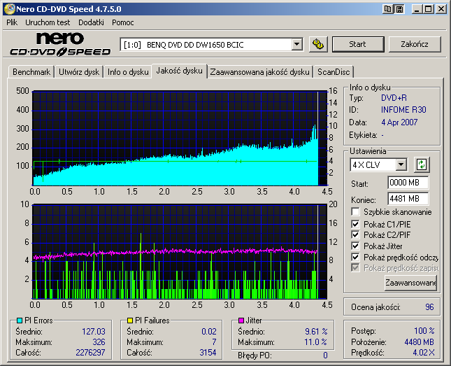

slawekj 24.01.2008 23:07
Napisany przez SpeedFreaK (Post 888268)
No bez przesady. Wszystko w normie przecież, i to daleko od wartości granicznych.
Tak można oceniać.
Ale po to jest test TA, aby zobaczyć więcej.
Jak są wypalone pity i landy to widać.
Dlaczego więc Kolega napisał "bardzo dobry wynik".
Średni :taktak: a do bardzo dobrego jest bardzo daleko.
SpeedFreaK 24.01.2008 22:55
No bez przesady. Wszystko w normie przecie***380;, i to daleko od warto***347;ci granicznych.
slawekj 24.01.2008 00:21
Napisany przez SpeedFreaK (Post 887940)
Bardzo dobry wynik
To jest bardzo dobrze...
http://forum.cdrinfo.pl/814236-post18.html
A kolegi p***322;ytka nadaje si***281; do kosza. :fiu:
SpeedFreaK 23.01.2008 23:31
Ilość załączników: 5
TDKi od MBI były rewelacyjne, ale było minęło.
Philipsy bardzo łatwo rozszyfrować. Made in Taiwan- INFOME R30; made in India- MBI. Kiedyś jeszcze były od CMC Magnetics (Taiwan), ale dawno ich nie widziałem (na szczęście :D )
palony 4x na BenQ DW1655
Załącznik 45158
Załącznik 45162
Załącznik 45159
Załącznik 45160
Załącznik 45161
Bardzo dobry wynik :D :spoko:
