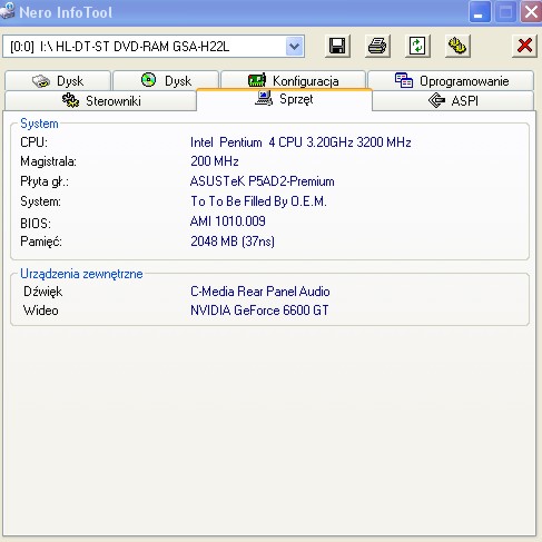

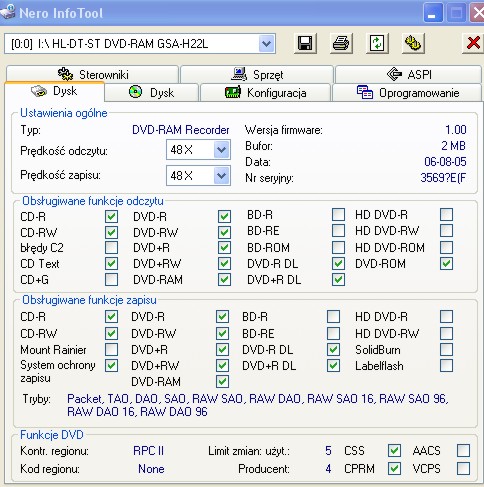

thomas007 10.11.2006 21:10
Ilość załączników: 4
Oto screeny:
Załącznik 35105
Załącznik 35106
Załącznik 35107
Załącznik 35108
Prezesik 10.11.2006 20:27
wklej screen'a z nero info tool
