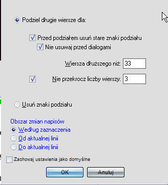

mensir67pl 22.03.2007 12:59
Napisany przez soboliero (Post 752130)
Witam.
Chodzi mi o ustawienia tego programu ***380;eby napisy by***322;y dobrze widoczne w telewizorze i nie wychodzi***322;y pocz***261;tki i ko***324;ce linii napis***243;w poza ekran.
uzyj SubEdit
(zakladka)
Napisy>Podziel Dlugie Wiersze
bedzie napewno dobrze 33/3
