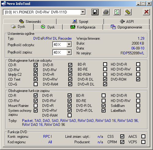

Odpal Nero Info Tool link poniżej
http://www.nero.com/nero7/enu/Info_Tool.html
zamieść sreen'a (przykład poniżej) wtedy coś się wyjaśni.
Załącznik 38825
