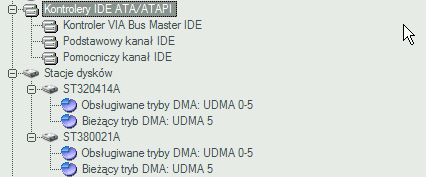

_bakupl_ 17.06.2007 11:52
Mam info tool, juz pokazuje :D
http://img291.imageshack.us/img291/7...ytu322uip0.jpg
Z jakiej wersji nero to info tool ?
mensir67pl 17.06.2007 11:45
Ilość załączników: 2
Napisany przez _bakupl_ (Post 796066)
Mam XP Sp2 PRO
no i co nic nie widac pokaz to z InfoTool ...
_bakupl_ 17.06.2007 11:30
http://img486.imageshack.us/img486/2...ytu322ugc5.jpg
Mam XP Sp2 PRO
mensir67pl 17.06.2007 11:03
Napisany przez _bakupl_ (Post 796042)
W biosie jest ustawione na auto i nie moge ustawic tam na ATA100.
Dysk jest na 80 żyłowej taśmie, sam na master... Odinstalowywalem juz kontroler i nic..
pokaz no tu taki obrazek ...
Załącznik 40808
_bakupl_ 17.06.2007 10:16
