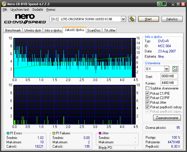

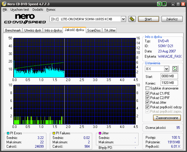

efazeti 23.08.2007 12:07
Ilość załączników: 2
kupiłem dzisiaj 10 soniaków i verbatimek
pierwszy screen ze soniaka drugi z verbatimki
http://forum.cdrinfo.pl/attachment.p...1&d=1187863384
obie płytki nagrane 8x
i co uważacie? tamte poprzednie błędy to była wina tdk-ów?
ps. coś mi nie wyszło to wstawianie obrazków :]

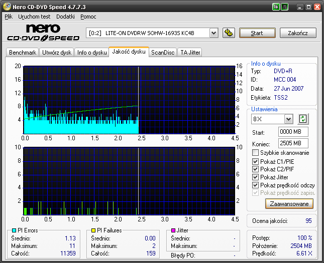

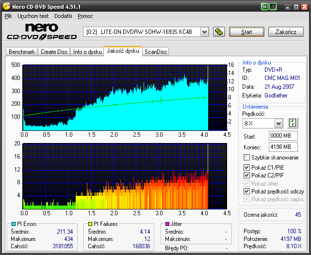

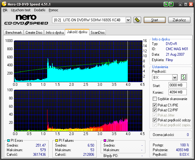

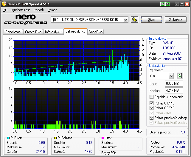

efazeti 22.08.2007 11:22
Ilość załączników: 8
no więc Panowie, chyba mam problem
ostatnio nagrałem 7 płytek TDK DVD+R 1-16x i 3 DVD-R
dzisiaj zrobiłem im test jakości, wyniki w załączniku (sorki, ale nie wiem jak wstawić obrazek do posta)
jest tylko 8 wyników, ponieważ jednego testu program nie mógł zacząć i przy jednej płytce po włożeniu napęd ją "mieli" i komp się zawiesza
i oto moje pytanie: co mam zmienić? nagrywarkę czy nośniki
nie pamiętam już kiedy kupowałem tego litka, ale pewnie gdzieś ze 2 latka będzie
co poradzicie?
Załącznik 41982
Załącznik 41983
Załącznik 41984
Załącznik 41985
Załącznik 41986
Załącznik 41987
Załącznik 41988
Załącznik 41989
