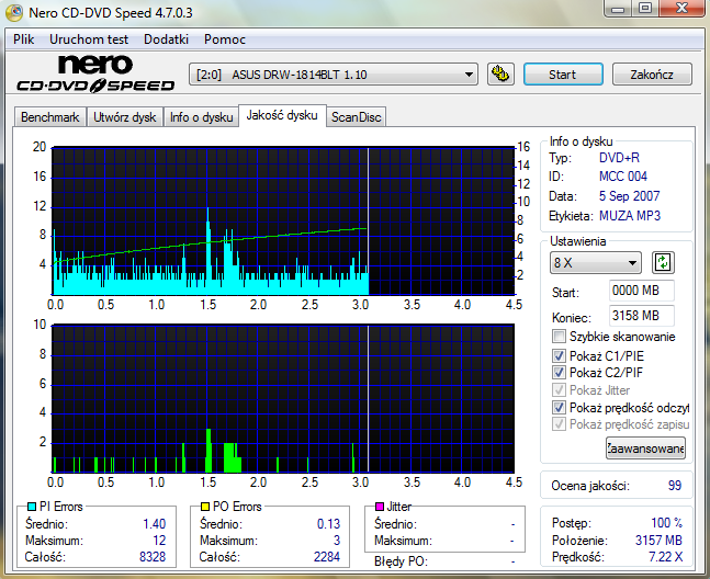

Jeszcze ta sama plyta palona w ten sam sposob na Viscie:
Załącznik 42286

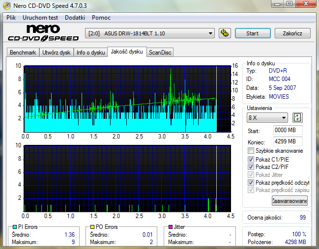

A tutaj jeszcze testy 2 verbatimow palonych x8 na MS Vista.
Załącznik 42287
Załącznik 42288
Plyta TDK + przegrywana "w locie" x8, naped zrodlowy ASUS 1814BLT.
Załącznik 42289
Jak widac naped potrafi tez nagrywac dobrze... I o co chodzi?:ysz:
Testy x4 wychodza analogicznie do testow x8.
Jesli ma to jakies znaczenie, na Viscie plyty wypalane Nero Essentials 7, na XP poczatkowo Nero BR 6, teraz Nero BR 7 i bez zmian.
Podpowie ktos cos? :help:

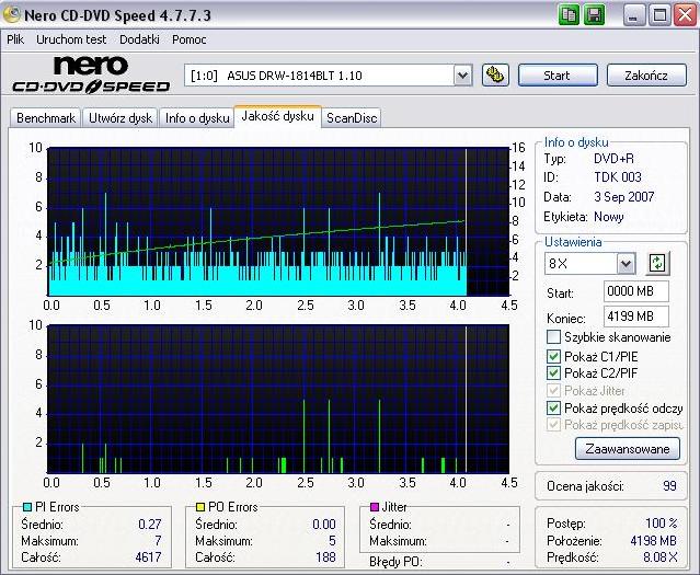

Pioneer 112D - niepokojace wykresy
Ilość załączników: 6

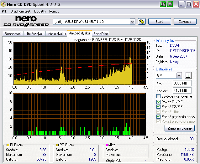

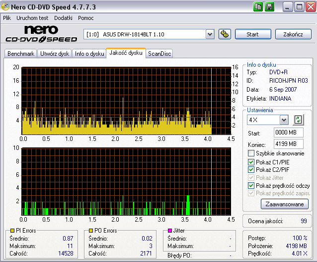

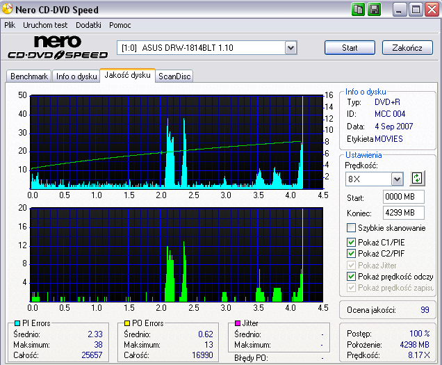

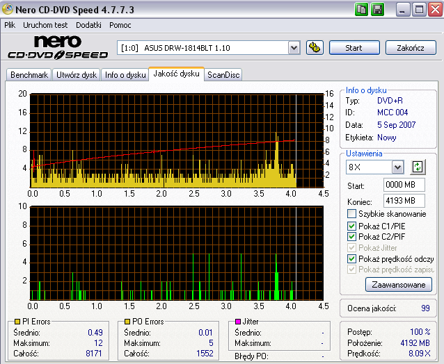

Zastanawia mnie dlaczego moj nowo zakupiony Pioneer wypala plyty w ten sposob jak na nizej zalaczonych obrazkach.. Generalnie przez cala plyte bledy PI i PO utrzymuja sie w normie, ale skad (zwykle przy poczatku i pod koniec) takie wyskoki?! Wszystkie plyty TDK lub VERBATIM nagrywane z predkosciami 8-12x.

Yyy.. i o co biega?:ysz: Bios 1.22, DMA wlaczone, ASPI zainstalowane.
Celowo nie wrzucilem tego posta do tematu pioneera, bo pewnie zostalby zgubiony posrod innych, a mi zalezy bardzo na odpowiedzi. Prosilbym administratorow o nie zamykanie. Jestem poczatkujacy w tym temacie, nagrywarke ta mam kilka dni i niepokoja mnie te wykresy. Moze ktos z kolegow obcykanych w temacie mi nieco rozjasnic o co kaman? Bylbym wdzieczny :)
