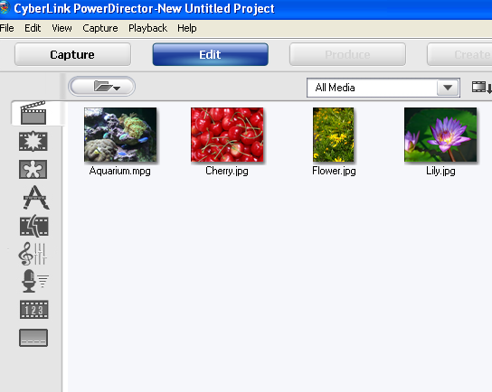

czary2mary 05.12.2007 23:23
Spróbuj pakietem CyberLink Power Director 6 obsluguje prawie wszystkie formaty nowszych kamer.
File-import-media files
Załącznik 43967
