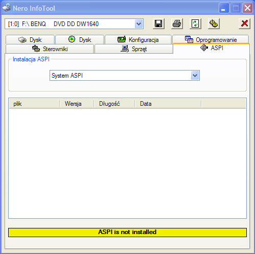

slawekj 11.12.2007 13:37
Ilość załączników: 2
Napisany przez yahol (Post 870358)
ZE, CO!!!
Pierwszy raz slysze, o takim zaleceniu w XP SP2!!!!!!!!
Już o tym pisałem wiele razy.
XP z SP2 nie potrzebuje dodatkowego ASPI.
:czytaj:
http://forum.cdrinfo.pl/856286-post396.html
http://forum.cdrinfo.pl/856294-post397.html
Załącznik 44147
Wszystko działa bez ASPI.
Nero ma swoje i korzysta ze swojego.
Załącznik 44149
Reszta z SPTI a można dodatkowo wgrać do tego samego katalogu ASPI Nero dla innych programów.
yahol 11.12.2007 13:19
Napisany przez slawekj (Post 870330)
ASPI w XP SP2 nie instalujemy, odinstalować.
ZE, CO!!!
Ps: zeby nie bylo, Nero instaluje wlasne ASPI, wiec zalecenie jest bez sensu!

october_rust 11.12.2007 11:59
dok***322;adnie tak, by***322;a zrobione reinstalacja windowasa, formatowanie dysku, instalowane wszystkie strowniki (w***322;***261;cznie z ASPI) bo z nero tool wynika***322;o ***380;e go nie by***322;o...
