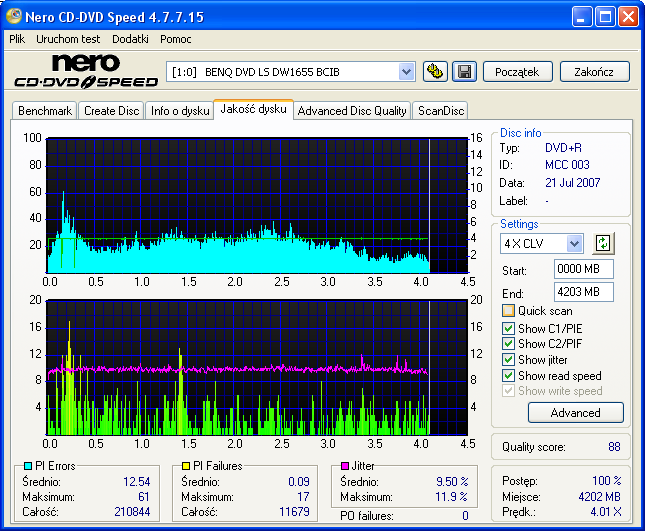

chemik89 02.01.2009 22:18
Palona 112D 4x - testowana jak zwykle ;]
płyta miała kilka głębszych rysek ..
testowałem już 5 szt i każda na niemal identyczny pierwszy wykres błędów PI ;) i to bez względu na prędkosć nagrywania ;]
można więc to uznać za pewną "stałą" tych nośników ;]

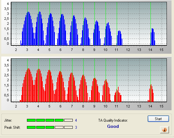

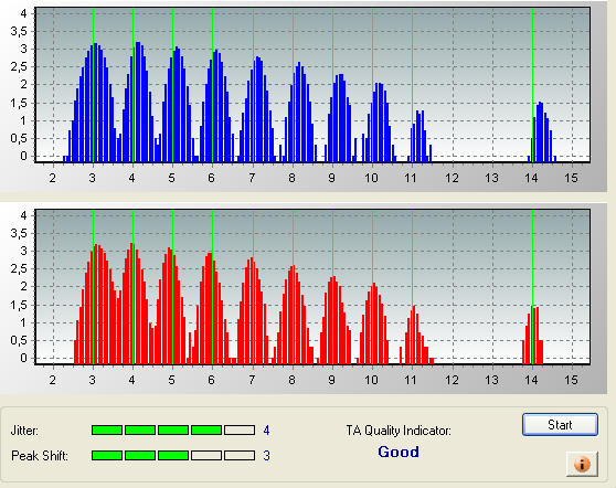

seku 22.01.2008 21:44
Ilość załączników: 4
palona 12x 112@A12J 1.24 + bitsetting + speed read
Załącznik 45126
Załącznik 45127
Załącznik 45128
Załącznik 45129
a wiec wypada jeszcze wolniej wypalić 4x bo jest o wiele gorzej niż w poprzednim paleniu

seku 21.01.2008 22:48
SUPRATEC DVD+R 8x 4,7 GB
Ilość załączników: 5
pakowane w koperty 1szt. 0,79pln zakup MM
Załącznik 45092
palona 8x 112@A12J 1.24 + bitsetting + speed read
pionek dawa***322; mo***380;liwo***347;***263; palenia x12
Załącznik 45093
Załącznik 45094
Załącznik 45095
Załącznik 45096
za ta cen***281; to bez rewelacji no ale jak zawsze trzeba wyprobowa***263; ***380;eby co***347; powiedzie***263;
