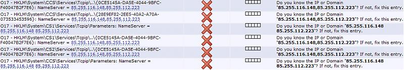

na 99***37; to podmienione DNSy :taktak: kiedy***347; mia***322;em co***347; takiego...
a ostatnio po zainstalowaniu Yahoo toolbar, wpisanie czegokolwiek, co nie jest adresem, powodowa***322;o przekierowanie do wyszukiwarki yahoo (na domy***347;lnych DNSach TEPSy FF odsy***322;a do google), te***380; to by***322;a wina podmienionych DNS i przestawianie w ustawieniach FF (about:config) na domy***347;lne wyszukiwanie przez google nic nie dawa***322;o.
teraz "jad***281;" na OpenDNS i wpisanie jakiego***347; wyrazu w pasku adresu przekierowuje do ich wyszukiwarki.
a jak si***281; poogl***261;da, popijaj***261;c piwo, paskudne pornole, to mo***380;na mie***263; przekierowanie na ukrai***324;ski serwer :P
panel sterowania>po***322;***261;czenia sieciowe>po***322;***261;czenie za pomoc***261; kt***243;rego si***281; ***322;***261;czymy - ppm i w***322;a***347;ciwo***347;ci>sie***263;>protok***243;***322; internetowy>w***322;a***347;ciwo***347;ci>wpisujemy adresy naszego dostawcy ;)

Link do rozwi***261;zania problemu wszystko wyja***347;nia, nawet IP s***261; niemal identyczne, i Ukraina te***380; tam jest :D
Ja tylko loga da***322;em do przeskanowania tak na szybko :)

Okazuje się, że przekierowanie następuje kiedy wklepuję obojetnie jaki adres o koncowce com.pl W firefoxie i w ie tak samo... grrr czy to wina tych wpisow ktore sa w hijacku?
rork 12.03.2008 19:19
Załącznik 46709
te adresy IP są z odessy na ukrainie :)

Mam problem... wydaje mi się, że w kompie siedzi trojan bo kiedy chcę wejść na stronę www.serwis-elektroniki.com.pl przekierowuje mnie na google z wpisanym szukaniem stron xxx, ewentualnie na strony erotyczne. Na tym samym łączu na drugim kompie takie rzeczy nie występują. Skanowałem AVG, Avastem, ad-aware i jeszcze czyms podobnym i nic... w procesach nie siedzi nic podejrzanego i przy uruchamianiu też niczego nie ma :/ nie wiem jak to możliwe...
Załączyłem log z hijacka.
Z góry ogromne dzięki!
Załącznik 46708
