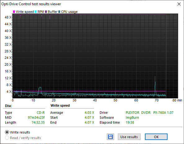

czary2mary 15.11.2025 10:01
Ilość załączników: 2
Verbatim CD-R AZO DataLifePlus 97m34s23f
Plextor PX-760A w.1.07
Anyburn x4
Załącznik 216469
Załącznik 216470

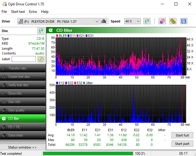

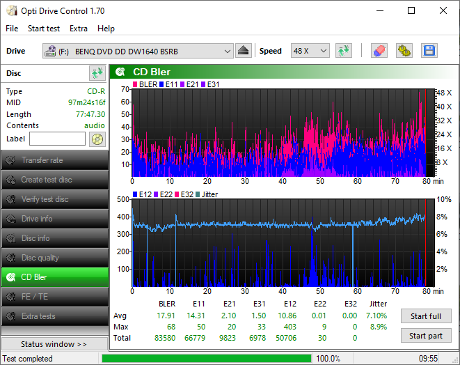

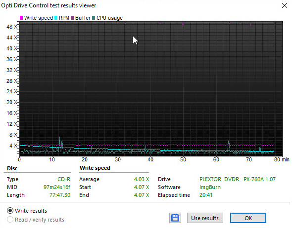

czary2mary 26.05.2024 10:49
Niestety często się tak zdarza że na adapterach / obudowach ATA/IDE -USB nie działają / lub wadliwie działa wiele zaawansowanych funkcji w PlexTools lub w innych programach .
Zazwyczaj działają tylko podstawowe funkcje napędów .
GL1zdA 25.05.2024 23:04
Czy ktoś z was używa tych napędów w obudowie USB? Czy macie jakieś problemy z nimi w takiej konfiguracji. Bo przełożyłem swój do obudowy Icy Box i niestety PlexTools mają z nim jakiś problem, DiscImageCreator też nie może się z nim dogadać. Sam napęd działa, czyta płyty tak samo jak podłączony pod SATA, jest tylko problem, jak coś musi się dogadać z firmware.
czary2mary 11.05.2024 08:35
Ilość załączników: 6
SONY SUPREMAS CD-R 48x MID 97m24s16f (Sony Corp.)
PLEXTOR PX-760A 1.07
ImgBurn 2.5.8.0 x4
Załącznik 207847
Załącznik 207848
Załącznik 207849
Załącznik 207850
Załącznik 207851
Załącznik 207852
