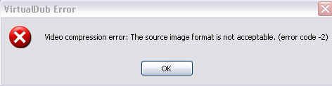

Agusia 22.05.2008 20:01
Ilość załączników: 2
Niestety, błędy :(
Załącznik 48023
Załącznik 48024

Odwrócenie filmu
Mam film nagrany aparatem fotograficznym, niestety "leży"
Odwróciłam go już Virtual Dubem przy pomocy filtru "rotate", ale ponieważ musiałam użyć full processing mode otrzymałam plik ponad 2 GB. Jak go teraz zmniejszyć ? Kombinuję, ale nie mogę wymyślić.
