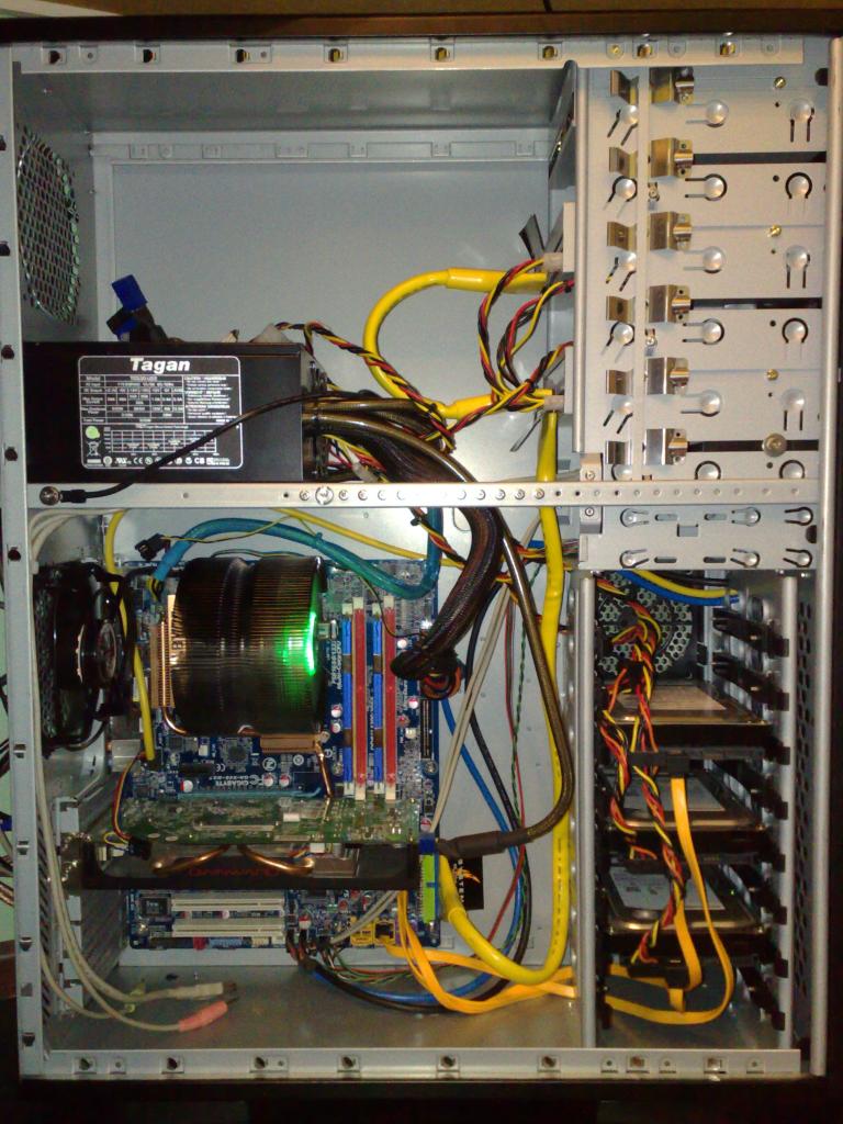

zas***322;uga Zalmana CN9700 i od 2tyg. posiadania Chieftec http://www.allegro.pl/item401006851_...4m_gratis.html
buda jest wielka :D
aktualnie zamontowa***322;em tylko 1 wentylator 120 i na razie na tym pozostan***281;
Mam bardzo podobnego Zalmana, ino pod***347;wietlenie niebieskie - tego p***243;***322;kilogramowego kawa***322;ka miedzi rzeczywi***347;cie nie da si***281; zam***281;czy***263; :spoko: Kiedy***347; kiedy***347; P4 3@3,6GHz pracowa***322; ch***322;odzony tym radiatorem przy minimalnych obrotach wentylatora, obecny C2D w og***243;le nie potrzebuje w***322;***261;czonego wiatraczka (cho***263; dla bezpiecze***324;stwa i tak go u***380;ywam).
Miejsca masz du***380;o, ale ponadto te pare kilo aluminium ca***322;kiem nie***378;le zapewne pomaga w ch***322;odzeniu sprz***281;tu... Ale ja bym jeszcze powa***380;nie zastanowil si***281; nad wentylatorem ko***322;o dysk***243;w - 3 HDD pracuj***261;ce w tak niewielkiej odleg***322;o***347;ci od siebie i w dodatku oddzielone od reszty obudowy mog***261; si***281; jednak przegrzewa***263;.

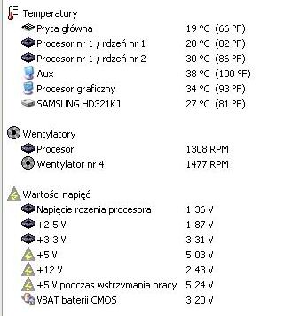

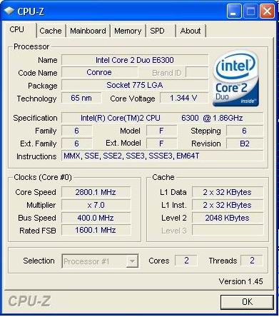

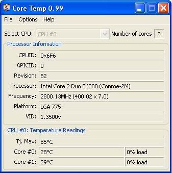

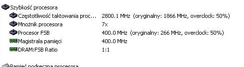

seku 15.07.2008 21:40
Ilość załączników: 6
jako ze nie miałem ostatnio zbyt wiele czasu ale... trochę majstrowałem z OC
i wyniki są jak dla mnie rewelacyjne a jaki zapas przedemną
a więc wspominany E6300 1,86@2,8 przy vcore 1,375 z biosu
pamięci lecą synchronicznie do FSB 1:1 czyli 800 na 1,8v(gdzie ich zalecane jest 2,3-2,35 ale przy 1150)
zauważyłem ze najlepsze efekty są przy właśnie takim podkręcaniu tj. 1:1 gdzie mając dobre pamięci można wycisnąć MAX z procka
4h Orthosa priorytet9 nie robi żadnego problemu 99% stabilny bo ten 1% to nigdy nie wiadomo
temp. przy pełnym obciążeniu na rdzeniach nie przekraczała 45-48c
w idle screen poniżej
zasługa Zalmana CN9700 i od 2tyg. posiadania Chieftec http://www.allegro.pl/item401006851_...4m_gratis.html
buda jest wielka :D
aktualnie zamontowałem tylko 1 wentylator 120 i na razie na tym pozostanę
