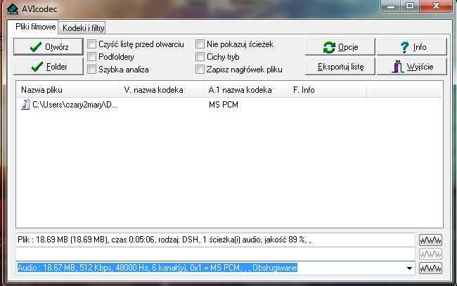

czary2mary 17.04.2012 21:10
Tak tylko z ciekawości się spytam :)troszkę nie w temacie
Mam takie pliki Ac3 (5+1)
Załącznik 59403
Czy nadal aby uzyskać AudioCD w formacie dźwięku 5+1 trzeba nadal bawić się
eac3to-czy może coś już się polepszyło i jest jakiś nowszy i wygodniejszy program.
Oczywiście nie ma problemu ze stworzeniem z tych plików CD-Audio Stereo czy DVD-Audio z DD Digital w 5 minut np.Audio DVD Creator .
