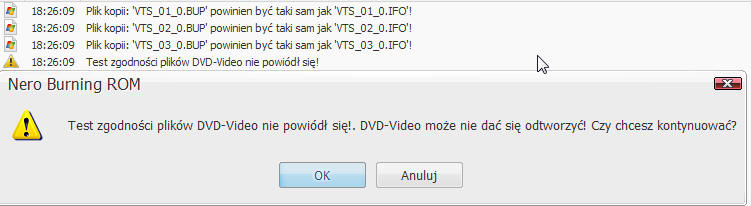

Reetou 01.10.2008 22:11
Infem nero o tyle nale***380;y si***281; przejmowa***263;, ***380;e sprawdza on w pewnym stopniu poprawno***347;***263; struktury dvd. Je***347;li jest ona w jakim***347; stopniu zr***261;bana, to zg***322;asza on b***322;***261;d relokacji plik***243;w.
I teraz pytanie:
- czy b***322;***261;d jest na tyle niedu***380;y, ***380;e b***281;dzie si***281; odtwarza***322;a na stacjonarce?
- czy je***347;li nawet odtworzy si***281; na jednej, to i p***243;jdzie na drugiej?
No w***322;a***347;nie - dlatego warto si***281; go pozby***263; przed wypa***322;em.
W prosty spos***243;b mo***380;esz zasymulowa***263; ten b***322;***261;d w neronie - daj now***261; kompilacj***281; dvd-video, ustaw nagrywark***281; na image recorder i spr***243;buj pali***263;. Neron nie zg***322;osi***322; b***322;***281;d***243;w? To teraz z tej nowej kompilacji usu***324; np. jednego voba z jakimi***347; dodatkami. Palisz, neron zg***322;asza b***322;***261;d relokacji, nie przejmujesz si***281; tym, kontynuujesz. P***243;***378;niej pr***243;bujesz odtworzy***263; p***322;yt***281; - albo wysypie si***281; od razu, albo przy pr***243;bie odtworzenia tego dodatku, zale***380;nie od odtwarzacza.

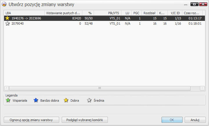

mensir67pl 01.10.2008 20:18
Napisany przez Reetou (Post 968900)
A co pokazuje?
co mam zrobi***263; OK nie pod***347;wietlone czyli co nie tegesss.
Załącznik 49651
a pytam bo nigdy mi to przy materia***322;ach du***380;ych nie wyskakiwa***322;o
albo ja ju***380; mam zaniki ....
ju***380; widz***281; ze mi si***281; co***347; ubzdura***322;o poki***263;ka***322;o chyba z tym ImgB....
Reetou 01.10.2008 20:14
A co pokazuje?

Reetou 01.10.2008 20:03
Co***347; kantujesz... ;)
Te b***322;***281;dy powinny znik***261;***263; po operacji jak wy***380;ej, tzn.
- zaznaczasz mych***261; wszystkie pliki ifo
- kopiujesz je w inne miejsce
- zmieniasz ich rozszerzenie z ifo na bup
- przenosisz je do katalogu z p***322;ytk***261; zast***281;puj***261;c istniej***261;ce pliki.
I wtedy neron nie ma prawa zg***322;osi***263; b***322;***281;du r***243;***380;nicy plik***243;w ifo i bup!
Mo***380;e zg***322;asza***263; tylko dalej b***322;***261;d relokacji plik***243;w - a na to Remake

Reetou 01.10.2008 19:32
Wczyta***263; do DVD Remake i nic nie zmieniaj***261;c zrobi***263; od razu eksport.
A za temat dyskusji, to zaraz Ci.... :P
Sekunda...
Dopiero teraz zerkn***261;***322;em na obrazki... :D

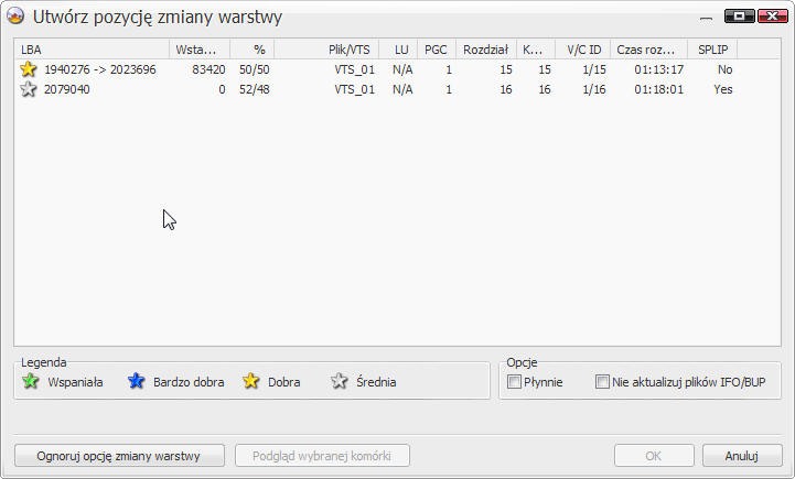

Pliki bup to kopia plik***243;w ifo - neron zg***322;asza, ***380;e nie s***261; takie same. Wystarczy jak zrobisz kopie plik***243;w ifo i zmienisz rozszerzenie na bup. Normalnie, w eksploratorze windows.
Kt***243;ry to neron, ***380;e pyta o zmian***281; warstwy? Przyzwyczai***322;em si***281; ju***380; do tego, ***380;e neron nie obs***322;uguje warstw, a tu prosz***281;... Ja pal***281; dvd9 za pomoc***261; PGCEdit + Imgburn - przynajmiej mam podgl***261;d materia***322;u przy ustalaniu LB. A jak to wygl***261;da w neronie?
mensir67pl 01.10.2008 18:16
Test zgodności plików DVD-Video nie powiódł się
Ilość załączników: 2
czym naprawić ....
chyba zła struktura plikow
problem to chyba przejście z jednej na druga warstwę
nero wywala
Test zgodności plików DVD-Video nie powiódł się!. DVD-Video może nie dać się odtworzyć. czy chcesz kontynuować
Załącznik 49648
chcąc zrobić obraz wyskakuje
Załącznik 49647
