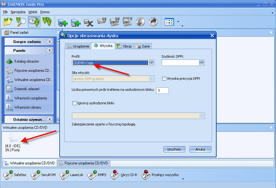

czary2mary 22.10.2008 14:04
Ilość załączników: 2
Teraz jasne ,ale nie rozumiem w takim razie jak robiłeś obraz -{włącz system ochrony zapisu" oraz "zapis RMPS na nagrywanej płycie"}skąd to się znalazło?
Wstawiam screeny do zrobienia obrazu w Alkoholu i Daemon Tools Pro-jeżeli tak robiłeś ,to spróbuj w Daemon Tools zrobić obraz i koniecznie wirtualny napęd na IDE
Załącznik 49809
Załącznik 49810
