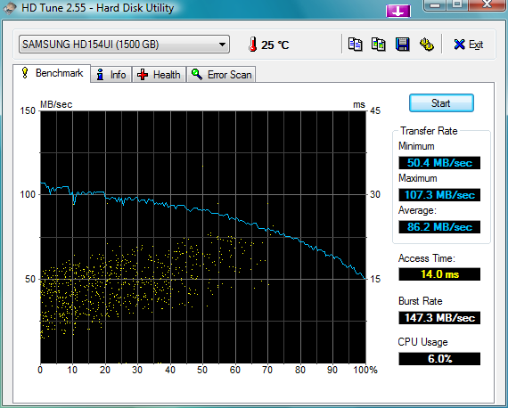

latet 16.08.2009 20:44
Samsung F2EG HD154UI (1.5 TB, 5400 rpm)
Witam,
Przetestowałem dwa egzemplarze 3-talerzowego Samsunga F2EG HD154UI (1.5 TB, 5400 rpm). Wrażenia bardzo pozytywne:
- zero wibracji,
- chłodny,
- wydajność zbliżona do dużych Samsungów serii F1.
Zauważyłem ciekawe zjawisko - czas dostępu bardzo mocno zależy od tego na czym leży lub jak jest przymocowany dysk. Np. gdy leżał luzem na stole, to czas dostępu sięgał 16 ms. Gdy był trzymany w ręku - schodził do 13 ms. Położony na twardej książce - 14 ms. Natomiast położony na uginającym się cienkim styropianie (na wieczku pustego w środku styropianowgo pudełka) - aż 40 ms (sic!).
Po przykręceniu dysku wewnątrz kompa, czas dostępu mierzony testem HDTune - ustabilizował się na poziomie od 13.9 do 14.4 ms.
Wyniki testu MHDD:
<3ms - 10260766
<10ms - 1229498
<50ms - 1709
<150ms - 1
Średni transfer - 88 MB/s.
Screen z HDTune - poniżej.
http://forum.cdrinfo.pl/attachment.p...4&d=1250444613
Pozdrawiam,
Latet
