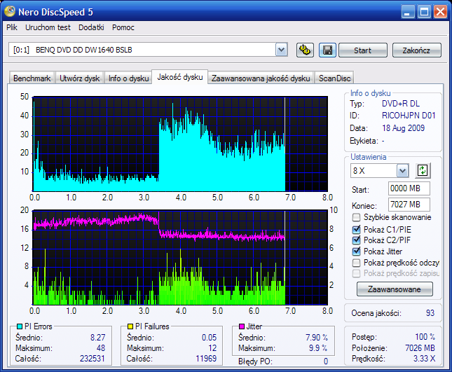

Zmieniłem program do nagrywania obrazów na PowerISO i pierwsza z brzegu płyta jaką miałem To zielony mint od Ricoha JPND03 i nagrało sie 4x w prawie 30minut:spoko: i nagrywarka w lapie ją czyta więc można uznać to za sukces :D
Mam nadzieję że resztę płyt jakie zakupię uda mi sie wypalić:fiu: bez problemu
Kiedyś wypalałem obrazy na UltraISO:taktak: i nie było problemów a jak widać IMGBurn:czytaj: robi jakieś ALE:taktak:
Dziwi mnie bardzo że w IMG mam problem:nie: ...może wina leży po Interfejsie SPTI (od Microshitu) który jest zalecany:sciana: W takim razie jaki interfejsik jest w PowerISO??? Pogrzebałem w programie oraz helpie i nic konkretnego na temat interfejsu nie znalazłem:nie:
