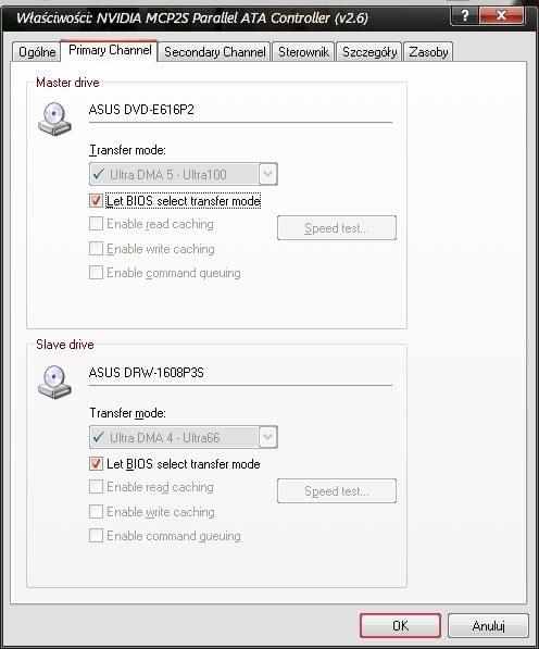

screen z menadzera urzadzen, niewiem czemu wlasnie w logu wyswietla ze dma jest wylaczone:/ w windowsie napedy chodza normalnie bez zamulenia problem tkwi wlasnie tylko w nagrywaniu i niewiem o co chodzi, odinstalowalem nawet daemona i dalej to samo :/ i z tego co kojarze to sie ****alo po wgraniu sterownikow od chipsetu, mam nforca2 moze sie myle ale wydaje mi sie ze to moze w tym tkwi problem

prometeusz 01.10.2009 16:20
To nam wytlumacz czemu w logu masz
CdRomPeripheral : ASUS DVD-E616P2 nvatabus Port 0 ID 0 DMA: Off
CdRomPeripheral : ASUS DRW-1608P3S nvatabus Port 0 ID 1 DMA: Off
DiskPeripheral : ST3500320AS nvatabus Port 1 ID 0 DMA: Off
DiskPeripheral : ST3120827AS nvatabus Port 1 ID 2 DMA: Off
CdRomPeripheral : CZ0830T FAF389K 1.0 a62jccgo Port 3 ID 0 DMA: Off
stip 01.10.2009 14:29
dma jest wlaczone na dma66 tak jak napisalem. jest jakis konflikt pomiedzy programami do nagrywania a windowsem :/ zadnej plyty nie nagrywa cokolwiek bym nie wlozyl jest to samo, a odpale viste i wszystko chodzi, chyba jednak nie obedzie sie bez reinstalacji windowsa i tym razem nie bede instalowal sterownikow od chipsetu bo chyba w tym tkwi problem:/
Bródka 01.10.2009 14:22
Ale nagrywarka jest na ATA wiec wlacz to DMA bo pisze jak byk w logu ze jest wylaczone i napisz jakich plyt nie chce nagrywac i usuwac

Bródka 01.10.2009 01:58
Po pierwsze to włącz DMA bo masz wszystkie wyłączone, jak ty pracuje na tym kompie przecie to musi być muł niesamowity
