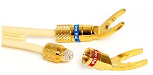

romanesco 30.10.2009 14:43
Wtyk wygląda tak:
Załącznik 53275
Wewnątrz nie ma żadnych blaszek zaciskowych. Brak też np. śrubki, która przykręcona powodowałaby umocowanie przewodu wewnątrz wtyku. Aha... byłbym zapomniał. Przewód którym dysponuję ma znacznie mniejszą średnicę aniżeli średnica wtyku. Dlatego chcę go przylutować, bo obawiam się że inaczej będzie się wysuwał z wtyku.
superrrmario 30.10.2009 14:31
Nie wiem jak wygląda Twoja wtyczka :) (głośnikowa też :)). Pewnikiem ma jakąś osłonkę. Zdejmij ją. Zobacz czy średnica przewodu pasuje do otworu. Niektóre nie mają otworu, tylko zaciskane blaszki jak konektory samochodowe. Przydaje się do tego "trzecia ręka". Małe imadełko, jakiś stabilny uchwyt (wymyśl coś lub znajdź pomagiera) Zakładając, że to są blaszki - pobiel je. Dużo kalafonii i zalej lutowiem. Pozbądź się nadmiaru strzepując (nie polecam dywanu) Zdejmij izolację z przewodu (tyle ile wejdzie we wtyczkę) Skręć przewód i pobiel. ZAŁÓŻ OSŁONKĘ ZDJĘTĄ Z WTYCZKI NA PRZEWÓD Wiele razy lutując "poważniejsze" wtyczki zapominałem o tym i musiałem zaczynać od początku :sciana: Włóż pobielony przewód we wtyczkę. Zaciśnij. Daj pomagierowi do trzymania (uwaga będzie gorące - małe szczypce wskazane!) Przyłóż tinol, nagrzaną lutownicę i jazda. Musi trzymać :)
romanesco 30.10.2009 14:09
Napisany przez superrrmario (Post 1056066)
Przypuszczam, że przewód głośnikowy, który podłączysz (przykręcisz) do wzmacniacza lub kolumny. Czy tak?
Dokładnie tak.
