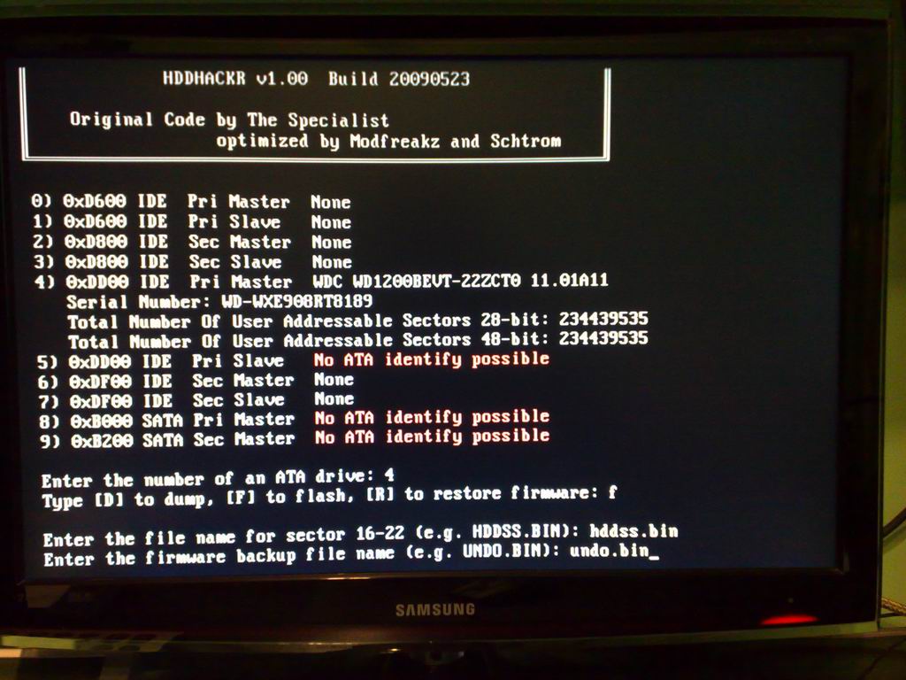

Zaczynam wedle instrukcji HDDHackr v1.22 + plik z oryginalnego dysku 120g. HDDSS.BIN do znalezienia na www zgrywam na USB
restart kompa widzę magiczne
C:/
postanowiłem użyć opcji AUTO
-wpisujemy komendę C:/hddhackr odpala się program postępujemy zgodnie z instrukcjami wpierw detekcja urządzeń podajemy nr. kontrolera do którego podpięty jest HDD
- kolejne zapytanie dajemy F
- wprowadzamy nazwę pliku z oryginalnego dysku czyli HDDSS.BIN
- program prosi o podanie nazwy pliku na zapisanie pliku odtworzenia dysku do pierwotnej postać w razie niepowodzenia nazywamy go jak nam podpowiada czyli UNDO.BIN
ostatni etap potwierdzenie czy chcesz wgrać oprogramowanie spowodujące zgodność z XBOX 360 w moim wypadku zgadzam się.

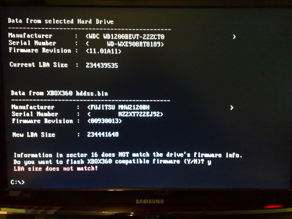

i tu był pierwszy problem w wersji programu v1.00 taka o dziwo się mi pobrała za pierwszym razem wywalił błąd LBA sieze does not match!
zacząłem znowu czytać link od @Creew i Version History gdzie znalazłem info
* Bug fixed, that caused errors like "LBA size does not match"
więc patrze co i jak i doszedłem do wniosku że mam zła wersje programu :)
kolejna próba i tym razem procedura zakończyła się sukcesem.

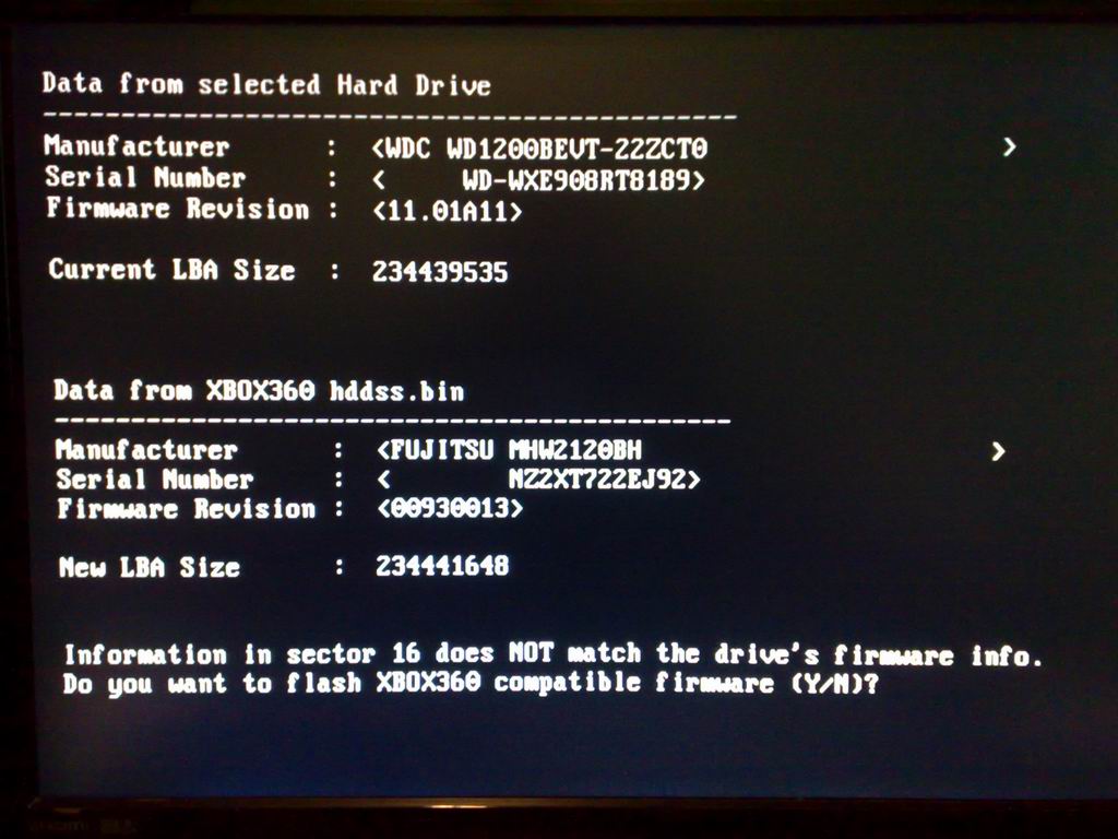

wedle tutoriala trzeba utworzyć HDDSS.BIN z oryginalnego dysku X360 120gb. hmm no ale w tym problem nie mam takiego :) posłużyłem się plikiem dołączonym do któregoś z tutoriali efekty poniżej.
Wydaje mi się że wszystko było by OK lecz mój dysk jest ciut za mały i brakuje sektorów LBA ? czy dobrze rozumuje ?
pytanie jest czy wszystko co zrobiłem jest poprawne czy gdzieś pomyliłem się i dlatego nie mogę przerobić dysku ?
wychodzi na to że muszę szukać innego pliku HDDSS.BIN z innego oryginalnego dysku który będzie wielkością taki sam albo mniejszy ?
