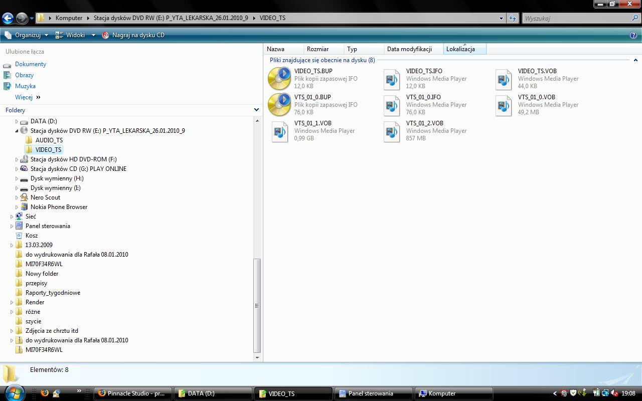

Reetou 28.01.2010 20:27
Tak, o to. Ale z tego wynika, że problem leży gdzieś indziej.
Spakuj może jakimś zipem pliki:
VIDEO_TS.BUP
VIDEO_TS.IFO
VIDEO_TS.VOB
VTS_01_0.BUP
VTS_01_0.IFO
VTS_01_0.VOB
i wystaw je np. na http://pl.hotfile.com/ do obejrzenia w czym problem.
milmila 28.01.2010 20:13
Mam nadzieję, że to o to chodziło. Proszę o dalsze wskazówki.
Załącznik 53934
Reetou 28.01.2010 15:52
Może być więcej filmików, ale muszą być wstawiane jako PGC, a nie VTS. Nie wiem jak zrobił ten Pinacle, ale podejrzewam go o VTSy właśnie. Wstaw ten zrzut katalogu, to się sprawa wyjaśni.

Reetou 27.01.2010 20:26
Mogła byś jeszcze wrzucić obrazek z plikami tej płyty, ale podejrzewam że chodzi o to: na płycie może być max. 99 VTSów - ograniczenie standardu.
