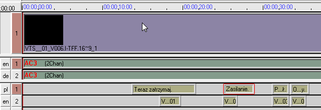

Okno edytora:
Załącznik 54080

W tej chwili mam zaimportowany w Maestro plik stl, nie son. Naciskam na Edit subtile pokazuje mi się pierwszy obrazek - klatka (?) w filmie: napis Preludium. I co dalej. Jak mam przejść do kolejnego?
Już przeleciałam dzisiaj forum i wiem, że muszę kliknąć (teraz dowiedziałam się, że dwa razy ) ale gdzie??? Otwierałam już list All subtitles i tam klikałam na poszczególne napisy ( ale czas to chyba osobna działka ) Obmacałam całą klawiaturę. No i gdzie ja mam te dwa razy kliknąć, żeby przejść do Uwertury???

Podwójne kliknięcie. Wejdziesz w edytor pojedynczego podpisu. Tam możesz go przesuwać na ekranie - każdy indywidualnie, więc operację musisz powtórzyć te 10 razy dla każdego z nich. Tak, edycja pliku w notatniku poniesie wszystkie napisy.
Ale w końcu nie wiem na którym formacie pracujesz, stl, czy son?
