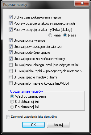

Pierwszy 07.07.2010 18:46
hm, u mnie opcje z obrazka wyżej działają - co zaznaczę subedit b.4072 zrobi :)
wiersze usuwa, plik bez zmian zapisuje z rozszerzeniem *.bak. Może w nim sprawdzasz "brak zmian"?
Plik z zapisanymi zmianami *.txt

Pierwszy 06.07.2010 20:43
Z usuwaniem powtarzających się linii to akurat nie ma problemu. SubEdit to bdb narzędzie do naprawy napisów, przeglądnij jego opcje menu górne napisy -> popraw napisy i inne
Załącznik 55125
daniel78 06.07.2010 09:35
No właśnie mam z tym problem coraz częściej w systemie klatkowym mDVD. Próbuję poprawić napisy w subedit, ale on mi tylko na przykład powtarzające się wiersze zaznacza na różne kolory a usuwać to muszę sam co zajmuje... ohoho. Są może narzędzie do obróbki napisów, które pozwoliłyby na porządną naprawę napisów?
