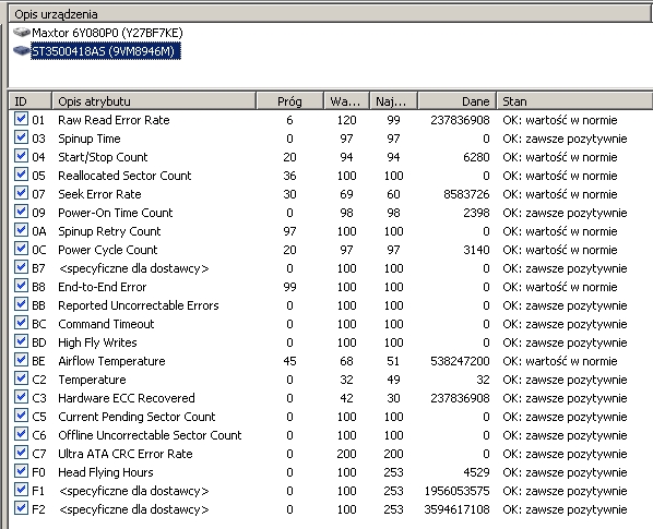

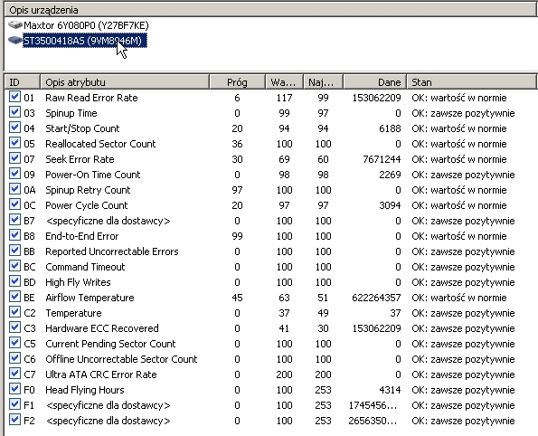

Podepnę Się pod temat bo coś zaczyna mnie niepokoić w zachowaniu moich dysków tzn. głównie tej barracudy nr. 2 na screenach.
Niepokojące objawy - znikanie dysku z mojego komputera i odgłosy restartów, występują nieregularnie ostatnimi czasy przytrafia się to w losowych odstępach tak ok. jednego razu na tydzień.
Dysk podłączony przez przejściówkę SATA => PCI, kable zasilające zamieniane, ostatnio pomogło na ponad tydzień i problem restartów powrócił wczoraj wieczorem.
Screen 1 24.10.2010 // Screen 2 08.11.2010
Załącznik 55993Załącznik 55995
A tym chyba nie muszę się martwić?
Załącznik 55994Załącznik 55996
