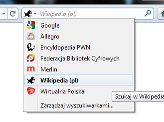

Berion 30.04.2011 23:08
Już działa. Trzeba było zresetować FF. ;d Także moje błędy były dwa: zamiast ICO mieliłem PNG i nie zresetowałem FF po pierwszej zamianie pliku (zasugerowałem się tym, że wklejony nowy pojawiał się na liście, dlatego pomyślałem że nie trzeba resetować).
Dzięki wszystkim.
Lubię takie łamigłówki. :)
Patrix 30.04.2011 23:07
Bieronie, pilnuj kodowania plików, bo w XML'u masz:
Kod:
<InputEncoding>UTF-8</InputEncoding>
Base64 kodowana jest zmienna typu string, do której uprzednio wczytujesz plik, zawartość Cię nie obchodzi (nawiązując do mojego przykładu).
Ten XML co załączyłem powinien działać,
uprzednio wywal stary plik i włącz FF aby pozycja wiki zniknęła (wyczaiłem, że FF jakoś to keszuje),
wyłącz FF, wklej nowy XML i po ponownym włączeniu powinna być ryba tak jak u mnie :)

Patrix 30.04.2011 22:43
Ilość załączników: 3
No i proszę, zrobiłem :)
Załącznik 57325
Skrótowy sposób, php na moim localhoście debianie :)
Kod PHP:
// wczytanie pliku
$file = file_get_contents('rybka.ico');
// zakodowanie
$str = base64_encode($file);
// zapisanie ciagu
file_put_contents('tmp.txt', $str);
Pobaw się tymi źródłami jakie zrobiłem.
