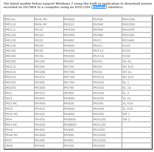

czary2mary 18.05.2011 11:22
Na stronie Canona niby pisze że jest suport do Windows 7 przez Firewire natomiast brak do USB przez Win 7.Coś pewnie trzeba zainstalować:)

czary2mary 17.05.2011 19:27
Nie wiem czy kamera nie jest problemem-(2005r)
Czy są sterowniki do Vista\Win 7 do tego modelu??
