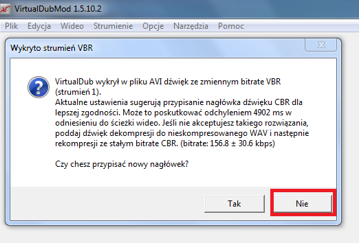

Pierwszy 16.07.2011 12:48
spowodowane jest to zmiennym bitratem dźwięku. Po otwarciu pliku w vb powinien zapytać jak na obrazku: wciśnij NIE
Załącznik 57801

Po przepuszczeniu przez virtualdub z opcją kopiowanie bezpośrednie, dvd stacjonarne odtwarza film, ale dźwięk z kolei jest przyspieszony o spory kawałek i to już po 15 minutach filmu
